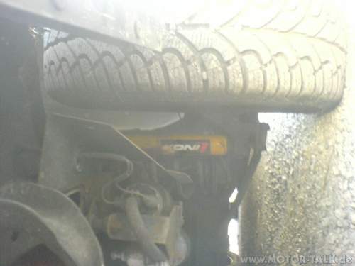

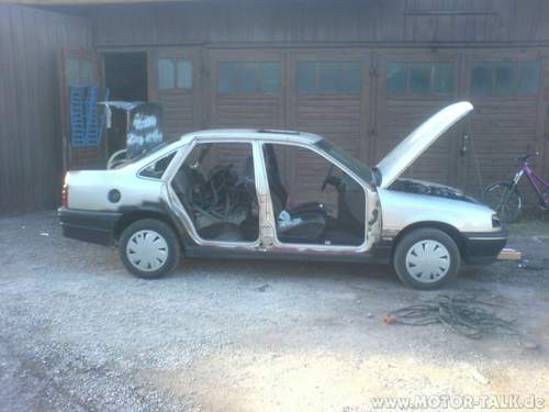

Hat zwar gedauert aber hier sind die Fotos. Nein er steht mit Türen auch nicht tiefer😉 und höher als normal ist er. Vorn sind gekürzte Dämpfer drinnen.
Dsc01492
Dsc01493
