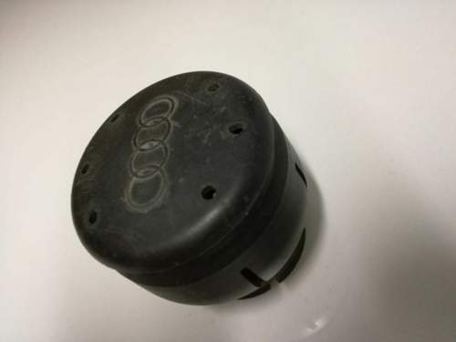

mal eine Frage, der Kugelkopf muss ja bei der Schlingerkupplung abgeschliffen werden. Damit ist er gegen die Witterung und dem Salzwasser ungeschützt und rostet stark.
Gibt es eine Möglichkeit den Kugelkopf dagegen zu schützen? Bei meinem Alhambra sah der immer sehr schlimm aus.
Grüße Scoty81
Einfetten und bei Benutzung mit Bremsenreiniger abwaschen.
Das ist genau meine Lösung: mit Ballistol einsprühen und bei Bedarf mit Bremsenreiniger entfetten.
Und das hilft dann?
Bei meiner AHK schon. Wenn der Fettfilm nachlässt, wird nachbehandelt.
Eigentlich sollen alle Kugelköpfe so konserviert werden (ich empfehle jedoch ein echtes Fett und kein flüssiges Balistol) und anschließend mit der Kappe abgedeckt werden.
Da aber die Tiguan AHK im eingeklappten Zustand auf dem Kopf steht, würde Spritzwasser in der Kappe stehen bleiben.
Bei Audi ist die AHK-Kappe deswegen gelocht, somit kann das Wasser ablaufen. Warum VW überhaupt keine Kappe dazu gibt verstehe ich nicht.
Ich werde mir die Kappe vom Audi behalten oder diese als Ersatzteil für den Tiger besorgen.
Für die, die es interessiert, hier Bilder von der gelochten Kappe
