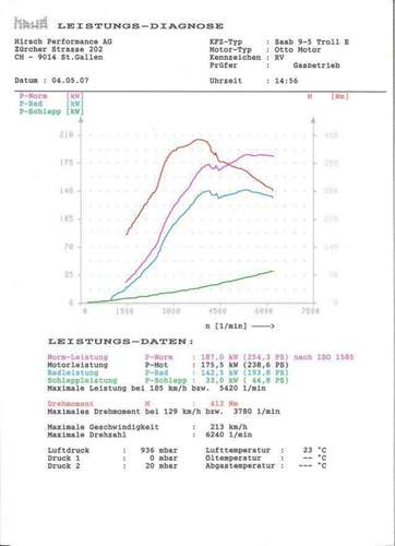

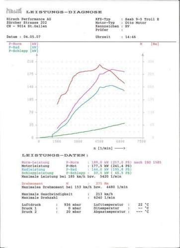

Lass uns doch einfach mal deine Diagramme vom Prüfstand auf Benzin und auf Gas sehen.

Geduld; bekommst du heute Abend....bin noch unterwegs.
Edit:
Hier die versprochenen Diagramme.
Leistungskurve-benzin
Leistungskurve-gas
Wie zu sehen ist, ist die Abweichung von 257PS Normleistung auf Benzin zu 254 PS auf Gas absolut nicht relevant. Das Drehmoment ist unter Gas sogar höher (412Nm zu 375Nm). Die Messung wurde im 4. Gang (5-Gang Getriebe) durchgeführt. Die Kurven sehen etwas inhomogen aus; ich habe daraufhin einige kleinere Verschleissteile an meinem schon etwas betagten Wagen (1999er BJ) getauscht, was spürbare Verbesserung brachte. Neu gemessen habe ich seitdem jedoch nicht. Der Gasverbrauch liegt mit ehrlichen 12,5 Litern nicht wesentlich über dem des oben angesprochenen Meriva. Der Grund ist einfach - ich fahre diesen doch recht kräftigen Motor selten voll aus. Damit halte ich die Maschine in den allermeisten Fällen im Regelbereich der Lambdasonde (closed loop), was sich positiv auf den Verbrauch auswirkt. Bei dem obigen Meriva klappt das wegen der unterdimensionierten Maschine nicht; diese wird häufig getreten, weil die Fuhre sonst nicht vorankommt.
Noch einige Überlegungen am Rande für Interessierte. Es ist für Saab Fahrzeuge seit geraumer Zeit der volle Zugriff auf alle Maps der Motorsteuerung für Jedermann möglich, so dass interessante Daten direkt aus dem Steuergerät gelesen werden können. Entsprechend genau lassen sich dazu die Parameter der Gasanlage einstellen und auf die Maschine anpassen. Aus Interesse messe ich die realen Werte dann noch mit einer Breitbandlambdasonde und kann so sehr genaue Aussagen über den Betriebszustand meiner Maschine bekommen. Das ist sicher nicht zwingend notwendig, aber sehr lehrreich.
Jetzt wäre es natürlich interessant, wenn der DonC ebenfalls einige Diagramme veröffentlichen würde (falls er welche hat). Zusammen mit ein paar Messungen einer Breitbandlambdasonde liesse sich dann auch herausfinden, weshalb seine Umrüstungen mit einem Leistungsverlust einhergehen.
