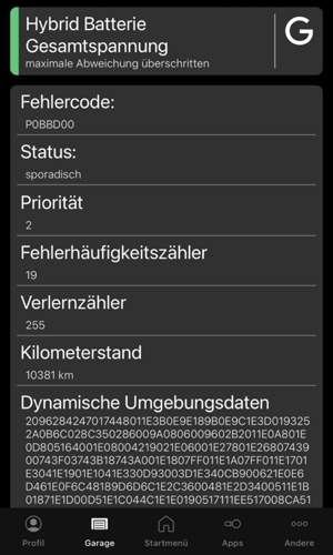

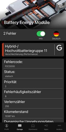

Hatte schonmal jemand diese Fehlermeldung? Parallel dazu gibt’s bei Leistungsabruf teilweise einen Ruck, die Leistungsabgabe ist dann auf 70% begrenzt. Werde nächste Woche damit wohl oder übel zum Freundlichen müssen.

Demnächst habe ich den Termin beim Freundlichen, während der Urlaubsfahrt hat sich dann offenbart, dass die Reichweite auf 25-27 km sinkt, sobald man die 20% unterschreitet. 10-15% SoC sind also einfach „weg“. Weiterhin laufen Ladevorgänge die ersten 20-30% halbwegs ordnungsgemäß mit 120-135 kW, um dann auf 60-75 kW einzubrechen. Kann die Reparatur kaum noch abwarten. Bisher gab es dazu keine einzige Fehlermeldung vom Fahrzeug.

Ein kurzes Update, der Eimer steht jetzt beim Audi Zentrum. Die VAS werden getauscht, dabei wird auch die Diagnose für die HV-Batterie gemacht. Im besten Fall gibt es nur ein Problem mit dem Kühlsystem, wenn es blöd kommt, müssen Akkuzellen getauscht werden, was aufgrund schwankender Ersatzteilverfügbarkeit dauern kann. Habe zwar einen Ersatzwagen … aber der e-tron wäre mir doch lieber.
Habe ihn heute wieder abgeholt. Die Spiegel sind wie erwartet getauscht worden, Akku, Kühlsystem etc. wurden ausführlich geprüft. Dabei wurde der Akku einmal komplett entladen und wieder auf 100% geladen. Ende April werden dann einige Zellen bzw. die komplette Batterie getauscht, inkl. Teile der Kühlung, bei der wohl Fehler vorliegen. Insgesamt sind dafür 7-8 Tage geplant. Es dauert wohl vier Wochen, bis alle dafür benötigten Ersatzteile da sind.
Bis dahin darf ich erstmal wieder mit ihm fahren. Bei 100% SoC zeigt er jetzt wieder 390 anstatt 310 Kilometer Reichweite an, ich bin gespannt, ob das realistisch ist bzw. ob die Leistungseinbußen bei Beschleunigung sowie HPC-Laden weiterhin auftreten. 🙂
Ein (hoffentlich) letztes Update, der e-tron war nun 8 Tage in der Werkstatt und es wurde alles nötige planmäßig auf Garantie/Gewährleistung repariert bzw. getauscht. Bei der Abholung war der Serviceberater/Techniker leider nicht mehr vor Ort, sodass ich keine genaue Auskunft darüber bekommen habe, was konkret getauscht wurde.
Batterie samt Peripherie wurden jedenfalls entnommen und demontiert, das darauffolgende Zusammensetzen und Versiegeln der Komponenten soll recht zeitintensiv sein.
Nach Abschluss der Arbeiten durfte das Fahrzeug innen und außen penibel gereinigt und mit halbvollem Akku abgeholt werden. Toller Service, heutzutage nicht mehr selbstverständlich.
Eben am HPC gewesen, die Ladekurve ist wieder mustergültig. 🙂
