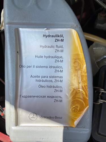

Ist das das richtige Öl für die Niveau? Mir ist der Gedanke gekommen die Leitung müsste doch Drucklos sein wenn der Motor aus ist oder? Das Rückschlagventil sitzt ja im Regler nicht in der Pumpe oder?
Bild #211557129
Das Öl ist korrekt.

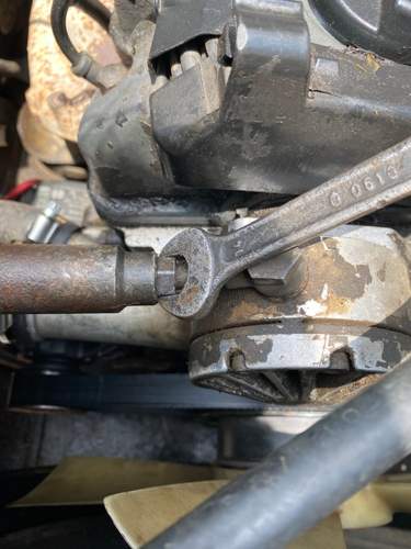

Aber wie hällt das Auto dann oben wenn da Druck drauf ist? Ich glaube eher nicht das die Pumpe den ganzen Gegendruck hällt. Erstmal ist das doch nur eine Ringleitung wovon der Niveauregler abgeht? Ich Frage deshalb weil nach der Spezialabzweigung sieht das auf beiden Seite nach normalen Gewinde und damit vielleicht nachkaufbar aus. Ist die Leitung denn da auseinanderschraubbar wo der 14ner drauf ist? Wofür ist der 14ner. Weil sonst wird das ja schwer mit einer Universallösung. Auf der anderen Seite ist es ein 12er und 17ner. Wenn ich die halt vorher auseinanderschrauben könnte und fotografieren vielleicht fände ich einen Landmaschinenbetrieb der das nachbaut.

140€ bei Mercedes. Hier ist alles etwas teurer. Ich habe kein ASD nur Niveau. Der Schlauch ist für beides laut Teilekatalog. Deshalb die Überschrift. Meine Frage ob da Druck drauf ist kommt daher das ich ja alles ausmessen muss bevor ich was nachbauen lasse. Bei ebay zumindest gleich aussehende Schläuche bis 330Bar für 26€ gesehen. Das ist ne ganz andere Hausnummer. Jetzt kommt aber ein ganz anderes Problem hinzu. Ich hab versucht an der Wand Beifahrerseite die 12er Überwurfmutter der Stahlflexleitung zu lösen. Hab auch einen 12er Bremsleitungsschlüssel. Merke aber sofort wie die weich wird. Hab dann aufgehört (sieht noch normal aus) und WD40 drauf. Wenn ich die nicht abkriege brauch ich auch keinen neuen Schlauch dann ist Feuerabend. Ich kann ja nicht die gesammte Leitung zum Niveauregler erneuern. Ich hab zwar ein Bördelgerät dabei aber ich glaube das ist nur für normale Bremsleitungen. Hitze ist da eher auch kontrproduktiv weil ja auf der anderen Seite eine Flexleitung mit Kunstoff ist. Gibts noch was besseres als einen Bremsleitungsschlüssel? Wieso zum Teufel sind die Überwurfmuttern eigentlich immer so weiches Material. Das ist ne Sauerei wären die gehärtet und der Rest weich hätte man so viele Probleme weniger.

In beiden Fällen bleibt das Problem das ich die Verbindung zur Flexleitung aufkriegen muss sonst hilft mir auch kein neuer Schlauch.
