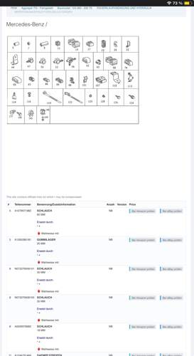

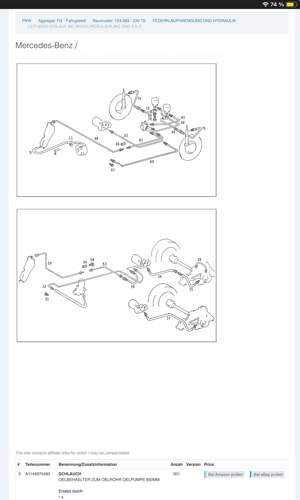

Hallo Sam1,
..und hier auf dem Link (Achtung, kein Original-WIS - keine Gewähr), wäre das die Art von Zeichnung, die zum montierten Schlauch (Länge 850 mm) in deinem 230TE passen würde?
Vielleicht sind es entweder die Nr. 5 (A1149970482 - SCHLAUCH OELBEHAELTER ZUM OELROHR OELPUMPE / 850MM)
..oder Nr. 8, (N040621016200 - ISOLIERSCHLAUCH / 520 MM) beide auf dem obersten Teil vom 1. Bild..
Verbindungsstücke wäre im 2. Bild zu sehen) ..ob du es nich brauchst, oder hast die Teile eventuell schon bekommen.. (vom Händler in PT, oder jemandem in DE?
https://mb-teilekatalog.info/view_SubGroupAction.php?lang=G&mode=BM&class=1&aggtyp=FG&catalog=15U%20%20%20&model=124083&group=32&subgrp=285
