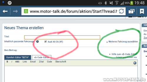

Hinweis:
Bei Erstellung eines neuen Thema bitte die Fahrzeugzuweisung ausführen !!
siehe Bild
Danke

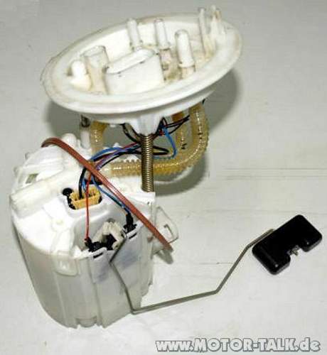

Bei meinem Alten 3.0 TDi war die Pumpe im Tank defekt die hat Metall spähne "produziert" und hat somit die Hochdruckpumpe und Injektoren zerstört. Schau dir mal die Pumpe an vll ist sie der Übeltäter.
Sollte die HD-Pumpe nicht durch den Filter vor den Spänen der Vorförderpumpe geschützt sein? Falls nicht, ist die Funktion des Filters sehr bescheiden, denn dafür ist er ja da um die Technik zu schützen.
das ist ja wohl an den Haaren herbeigezogen! Ist das Deine Meinung oder hat man Dir das erzählt.
Ein Dieselfilter hat eine Maschenweite von z.B. 0,010 mm, dazu ist er meistens senkrecht verbaut was das Abscheiden von Wasser oder "schweren Teilchen" noch erleichtert.
Im Übrigen wüsste ich auch gar nicht wo bei dem Plastik Gedöns der Tankpumpe Metallspäne herkommen sollten im Gegensatz zur HD Pumpe.
Man weiß ja was passiert wenn mal falsch getankt wurde und Benzin im Diesel war was die Pumpe für Späne produziert.

Ich hab die Pumpe selbst gesehen:rolleyes: die war voller späne! Ich weiß nicht wie aber die späne sind bis zu den Injektoren gekommen. Ob du es mir glaubst oder nicht ist ja deine Sache welchen Grund hab ich Unsinn ins Forum zu schreiben?
Denke Du hast Doch sicher Bilder die Deine Behauptung unterstützen.
Für mich ist das schlicht und ergreifend unmöglich. Erstens kann die Pumpe keine Späne produzieren (genau so wie meine Aquariumpumpe die wesentlich grösser ist)
Zweitens ist der Filter dazwischen. Durch den kommen definitif keine Späne.
Die HD Pumpe kann sehr wohl durch ungenügende Schmierung eine gewissen mechanischen Abrieb was sind überhaupt Späne) erzeugen die dann die Injektoren schädigen.

Wenn du mein Wagen wieder findest na'bitte schau dir die Pumpe an. Ich hab ihn nicht mehr und Bilder hab ich auch nicht gemacht.
man hat sicherlich die (Common-Rail) Hochdruckpumpe
mit der Diesel Kraftstoffpumpe vertauscht.
Die Diesel Kraftstoffpumpe ist nicht der Übeltäter.
Wie schon erwähnt dazwischen befindet sich außerdem
der Diesel Filter…
Die Hochdruckpumpe verursacht die Späne und verstopft
das ganze Common-Rail System.

Also mir wurde die Kraftstoffpumpe gezeigt ist ja im mom. Auch egal bei mir gabs keine Fehler nur das bei Vollgas der Motor ausging und wenn ich von M auf D zurückschalten wollte ist er mir auch ausgegangen.
Die Späne aus der HD-Pumpe sammeln sich dann wohl in der Tankpumpe, das heißt aber nicht, daß sie dort auch entstehen.
