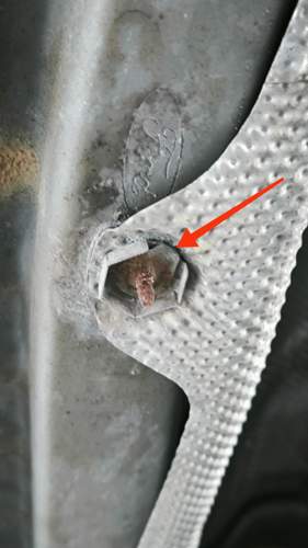

Hitzeschutzblech Endschaldämpfer
Ford Focus Mk1
schraube bzw auf dem gewinde ist nichtmal ne mutter und sehr verrostet das schutzblech hält nichtmehr dort was kann ich jetzt machen ? und wie bekommt man das gelöst bitte um rat und lösungen bild hab ich natürlich mitgeschickt.

Warum nicht einfach zum Fordhändler und welche kaufen?
gibts von vag auch in der bucht zu kaufen. sollten eig. auch passen
Bekommt mann die alte befestigung wider drauf

Kannst natürlich Jede, einigermaßen passende Mutter drauf donnern !
Ist doch nur wichtig, dass das Hitzeschutzblech festgeklemmt wird 🙂
Welche Müttern große würde den gehen?
Das, das kommt darauf an, wie stark der Bolzen, bzw, wieviel da schon "abgerostet" ist 🙄
Meine Güde, macht doch keine Aufstand, wegen so einer Lapalie

Also ich bekomm das Ding auch nicht runter. Diese 6 Kant Blechmutter kann man ja nicht drehen, da noch was drauf ist das das drehen verhindert oder verhindern soll. Demnach müsste Mann das Stück Blech von dem andern Ding , siehe Prfeil zuerst umbiegen, dann abziehen oder runter drehen und erst dann kann man diese Blechmutter runterschrauben?

Ok nochmal alles gelesen und jetzt hats geklingelt... was ein sch*** 😁
Lasst mich raten, Ford verlangt für die original Befestigung pro Stück 3€. Würde mich jedenfalls nicht wundern.
Nimm doch Die: eBay-Artikelnr.:395786167088
Es gibt inzwischen auch "Schweißbolzen", sind Gewindebolzen, welche elektrisch angeschweißt werden. Dann so ein "Stern" drauf, und fest ist das Blech.
