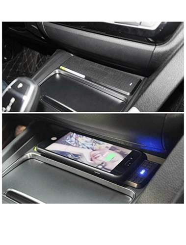

Wenn ich mein Telefon (iPhone X) in der Mittelkonsole lade, wird das Telefon extrem heiß. Über die USB Schnittstelle lädt es ganz normal ohne Hitzeentwicklung. Zu Hause habe ich auch keine Hitzeentwicklung beim kabellosen laden. Habt ihr das gleiche Erfahrungen gemacht? Fahrzeug ist neu.

Naja. Ich überlege immer noch ein Loch zu machen. Bzw mir die Konstruktion der Luftwege al anzugucken und vorher probeweise einen Luftschlauch zu legen. Mal sehen ob das Abhilfe Schaft. Aber irgendwie mega dumm.
Die andere Alternative wäre wieder die alte qi Ladestation für die Luftschlitze, oder diese Zubehör gedöns Dings was hinter den Getränke halt kommt. Finde das eh viel sinvoller das Handy da zu laden und nicht in der Armlehne.
So. Das meine ich. Sieht leider nicht soooooo stimmig aus und das Handy liegt nicht in einer Vertiefung. Aber besser alle mal.
Was denkt ihr?
Handy kabelloses Lademodul Autozubehör kompatibel mit Phone X iPhone 8,9 Plus Plus Für 3 Series 4 Series 2016-2019 https://www.amazon.de/dp/B07S8TM3H5/ref=cm_sw_r_cp_api_i_9rOiDbW8BTVDE

@Placido666 Es ist halt nur eine Notlösung, es ist etwas besser, es ist aber glaube ich eh ein grundsätzliches Problem mit der induktiven Ladung, ich bin inzwischen soweit, daß ich wieder ein Kabel anschließe.
