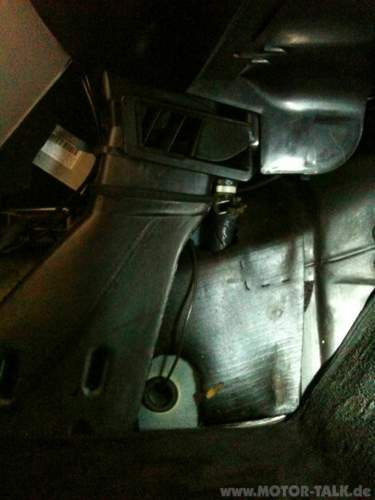

Brauche Eure Hilfe. Bei meinem 1994 E 320 T (also S124) Mopf2 spinnt/mufft die gesamte Lüftung/Klima/Heizung und das is so nervig:
Also, ich hab die Klimaanlage des MOPF2(94er) 104092er/ Typ 0708/455  mit den beiden Temperaturwählscheiben für jede Fzg.-Seite,Temp.Fühler oben Spiegel links,Economy-Knopf, Umluftknopf, Scheibenhzg./Defroster, die ganze Apparatur. Das ging soweit gut im Winter mit heizen bis Ende April, da sich die Klimaanlage ja immer auf Wärmen befand und man relativ gut mit den Wählrädern zw.22 bis 35Grad stellen konnte. Seit ab Anfang Mai nun wärmeres Wetter da ist, heizt die Anlage trotz auf 18Grad Stellung volle Pulle auf. Trotz Klimaanlage ab und an dann nur noch nur die linke Seite kalt (Düse unten links,Lüftung Fahrerfenster links und Windschutzscheibe linke Seite (ätzend rechts alles auf voll Kanne Hitze..! puuh). man fällt um. Nach einigem Umschalten auf Umluft oder EC, dann manchmal beide Seiten kalt, plötzlich wieder links kalt und rechts heiss. Seit gestern nur noch beide Seiten totale Hitze, trotz Stellung auf eiskalt/Klima. Es ist zum heulen... Wir lassen alles aus und reißen natürlich ständig die Fenster auf- bei Regen ein einziger Albtraum..
Das Schlimmste aber kommt noch: Ich hab den Wagen erst seit 4 Monaten. Es muß vorher schon was gewesen sein, denn: ich bin genau seit dem ersten Anspringen der Klimaanlage krank geworden. (Festsitzender Husten,grüner Auswurf,heiser,ständig wie Erkältung.. nun seitz 3 Monaten. Ätzend. Nix ahnend bei 2 Ärzten gewesen.Erst konservativ behandeld.Blutabnahme,dann Antibiotika/Inhalator,etc. ständig nach Autofahrt Kopfschmerzen,alles zu geschwollen... zum kotz...
Alle erst nix richtiges gefunden, keine Allergie.. Riesenrätsel:
bis wir auf die Lüftung des W124 kamen. Der stand seit Nov. bis März still in der Garage. Dann ab März angemeldet und gefahren. Seit kurzem kann ich es nicht mehr ertragen und laß ihn stehen.
Wichtig: ich habe vor 2 Wochen einen kompletten Klimaanlagencheck bei PitStop machen lassen mit MANN Filterwechsel (nagelneu) Sprühmitteldesinfektion, Kühlflüssigkeitstausch, Check-Up/130 EUR) die sagten alles dicht, alles neu und gut. Danach aber fingen die Probleme mit dem ständigen Aufheizen anstelle des Kühlens an und der schöne Liqui-Moly Zitronenduft war noch nicht ganz verflogen, als ich bei betätigter Lüftung auch gleich wieder krank wurde. Ich könnte die Karre anzünden... wenn ich den schönen T nich so lieben würde. Das Paradoxe ist ja, daß der Wagen ansonsten wie neu aussieht. Sportline,Leder,azurithblau,Multikonturs,alle Extras außer Restwärmeheizung,sogar Stand und alles Originalteile (340TKM) kein Rost hat, Leder komplett, alles drum und dran vom Tempomat bis zur Standheizung, aber halt diese ekelhafte Heizungsprobleme.. Wohin kann ich mich mit so einer Sache wenden?
Bosch-Service?  Hiiiiiiiiiiiiilfeeeee..

Ich vermute stark, dass die Wasserabläufe der Klima komplett zu sind, deshalb staut sich das Kondenswasser im Verdampfer und verursacht ein Biotop.
So lange die Klima konstant läuft, ist es halb so schlimm, da sich die Feuchtigkeit kondensiert und flüssig bleibt, wenn der Kompressor aber aufhört zu laufen, weil z.B das Steuergerät in den Notlauf schaltet, dann wird der Verdampfer recht warm und es entsteht recht viel Wasserdampf, der je nach Biotop-Art sehr unangenehm riechen kann.
Bei Dir ist scheinbar scho ein ganzer Regenwald im Heizungskasten.
Überprüfe als erstes die beiden Wasserabläufe. Sie laufen links und rechts vom Klimakasten durch den Getriebetunnel nach draussen. (Teppiche wegmachen und Schläuche mal abziehen und die Ablaufstutzen am Klimakasten mit einem Schlauchreiniger (Aquarium-Zubehör) reinigen.
Auf den Fotos siehst Du einen defekten Ablauf.
Ich befürchte jedoch, dass Du um das Zerlegen des Heizungskasten nicht herum kommst.

hab Deinen Beitrag erst jetzt gesehen. Danke nochmal für die guten Bilder. Du hast ja fast den gleichen Wagen. Meiner ist Ez 08/1994. Es ist viel passiert seitdem. Wagen war lange weg bei einem Bekannten, der dann aber krank wurde. Stand von 06.10.10 bis Februar bei ihm. Es ist alles unglaublich. Wir haben erst den Wagen abgedürckt, um zu sehen wo`s rausläuft. Frontkühler (Behr) neu und Wärmetauscher(!!!,Sauarbeit!), (Hella) beides neu. Neue Flüssigkeiten. Jetzt alles dicht: dennoch.
Probleme: Duoventil muß neu.Aufwändig, da mit KLimaanl. und Standheizung. Braucht die Pumpe.Selten.. Ok.
Obwohl ein neuer Bosch Luftmassenmesser(der richtige 500er!)drin ist, daß lt.Lieferant auch neu und in Ordnung sein soll, haben wir nach wie vor keinen 5.Gang,Schaltrucken beim runterschalten und durchrutschen der Gänge beim Hochschalten. Wagen verbraucht im Moment fast 19Liter Super auf 100.. also wie sau.
haben sogar das Getriebesteuergerät,Kickdownschalter, ausgetauscht und alles geprüft.Überspann,Sicherungen,Leitungen,etc. trotzdem Kein Erfolg. Alle am rätseln. Schaltschieberbox? Masse? Es ist so komisch. Mein E320T, Typ 0708/455 lief wirklich seidenweich,11-12Liter,schaltete super,Klima ok und dann seit Mai 2010 plötzlich alles käse.Erst nur Notlauf. Dann Fehlerspeicher sagte: LMM& Lambda. ist aber alles neu drin jetzt und gelöscht zigfach.. Dann: 3x alles desinfiziert stundenlang. Riecht noch immer wie Käsesocken manchmal und es kommen Abgase,oder so ein Ölgeruch mit in den Innenraum.Riecht wirklich übelst. Hab alles probiert. Klimabedienteil auch neu.. an oder aus.Defrosten und immer EC zum Schluß 5Minuten. kein Erfolg.
Ich mach nochmal die Inneren Abläufe Deiner Bilder..
Was kann das nur sein? Ic hwerd das Gefühl nicht los, daß obwohl alles ja total unabhängig voneinander zu sehende Fehler sind, irgendwie der Mist zusammenhängt.
