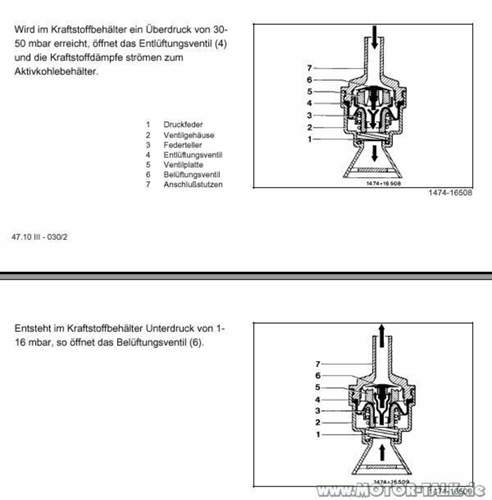

Hallo Gemeinde,
es geht um einen 1994er 250er Diesel Mopf 2.
Heut morgen bei minus 10 Grad ist der Motor normal angesprungen, nur nach ein paar Minuten hatte ich immer wieder Aussetzer.
Erst dachte ich an versulzten Diesel wegen der Kälte. Allerdings wird das Auto ja alle 1 - 2 Wochen getankt, es sollte also in jedem Fall Winterdiesel drin sein.
Beim Öffnen des Tankdeckels hat es dann sehr stark gezischt! Ich habe mal, gehört, daß es beim Diesel ein spezielles Druck-Ausgleichsventil am Tank gibt. Kann es sein, daß dieses vereist ist, deshalb hat sich immer mehr Unterdruck aufgebaut und irgendwann wurde Falschluft gezogen?
Falls dem so ist, wie läßt sich das beheben?
Eigentlich müßte man ja mit geöffnetem Tankdeckel weiter fahren können? Oder eine kleine Entlüftungsbohrung in den Tankdeckel bohren?
Danke und Grüße!

ja, da gibt es tatsächlich ein Ventil welches zB eingefrieren kann.
Sitzt schräg hinter dem rechten Hinterrad. Das ist ein Schlauch der kerzengerade vom Tank nach unten führt. Siehe Bild!

@nogel schrieb am 19. Januar 2016 um 15:35:14 Uhr:
Und ich wundere mich, daß niemand näheres zu dem Druck-Ausgleichsventil am Tank sagen kann?
lt WIS öffnet das Ventil bei einem Überdruck von 30-50mbar oder bei einem Unterdruck von 1-16mbar. Ein leichter Unterdruck ist normal (ganz kurzes, leichtes zischen). Aufbau des Ventils siehe Anhang.

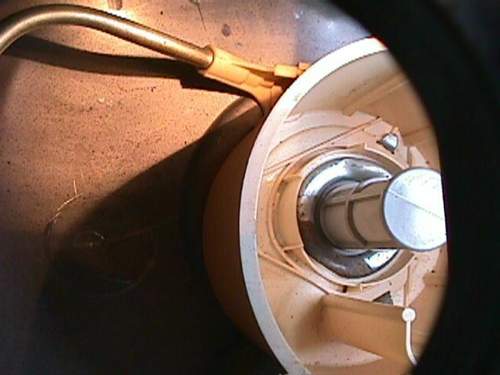

@nogel schrieb am 20. Januar 2016 um 18:57:34 Uhr:
Zum Thema "übler Vorfilter": ich hatte von Jahren mal Probleme mit Dieselpest (Bakterien) im Tank und gebe seitdem immer brav den Zusatz bei. Vielleicht sind das noch Nachwirkungen?
Tanksieb? Da ist ein feinmaschiges Sieb im Tank, wenn dies auch verschmoddert ist (siehe Bild im Anhang) dann kann es sein dass er dann durch den zu hohen Widerstand irgendwo Luft zieht. Zur Kontrolle sollte man den Tank bis zur Reserveleuchte leerfahren, dann kann man die große zentrale Inbusschraube an der Tankunterseite lösen, und schraubt damit das Tanksieb raus.
Wie schon erwähnt: Wenn man schon die Leitungen neu macht: O-Ringe an der Stop-Schraube am Hauptfilter und am Vorfilter nicht vergessen.
Tanksieb
