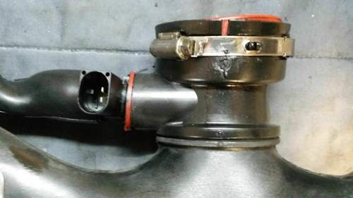

habe heute bei meinem mercedes s 211 e 320 cdi v 6 an dem hirschgeweih die rote dichtung gewechselt und habe festgestellt das dieses plastikteil wo die dichtung drin ist einen riss hat suche jetzt ein gebrauchtes hirschgeweih oder hat jemand eine idee wie man es reparieren kann.

Das sind die gleichen motoren.. Das selbe problem habe ich auch.. Die günstigste lösung ist der adapter von kraftwerk.. Nähere infos gibt dir sicher Mattes zum einbau..
Ansonsten bleibt nur neukauf.. Liegt um die 260,-
Von den gebrauchten würd ich in dem fall die finger weg lassen.. Hab noch keine gesehen die nicht an der selben stelle einen riss hat.. Und dafür wollen die meisten sogar noch um 100-150€

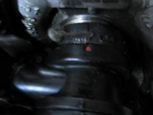

Wie lang ist denn der Riss? Foto?

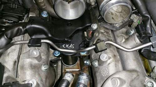

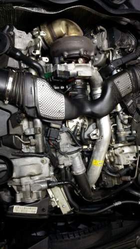

Hallo Moin Moin

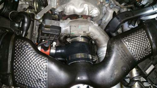

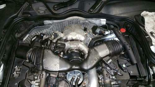

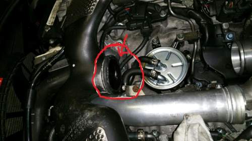

Hier noch mal ein Paar Bilder mein Geweih war auch gerissen beziehungsweise ein Stück ist heraus gebrochen.
Ich habe es durch das T-Stück von Kraftwerk ersetzt das heist bis zum großen Kranz abschneiden und das T-Stück über den Kranz schieben und dahinter mit der mitgelieferten Schelle fest schrauben.Es ist wirklich 100% Dicht.Das EKAS ist auch geschützt.
Gruß Mattes70

hallo
der riss geht ueber die schelle hinaus.

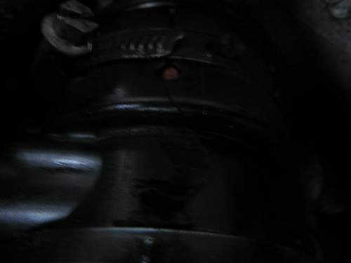

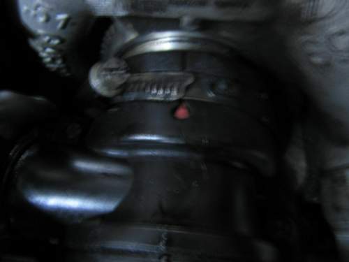

hallo
werde mal versuchen den riss zu fotografieren und das bild einzustellen
gruß klaus

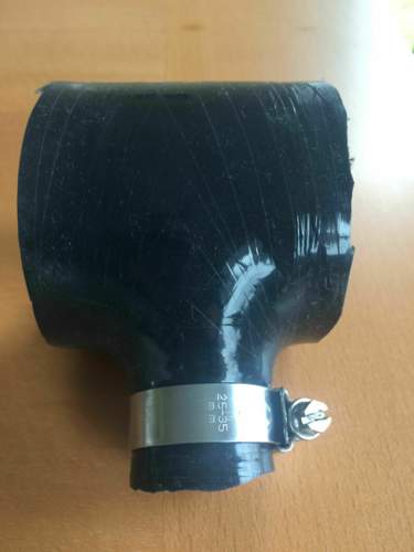

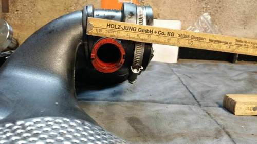

Hallo Gemeinde,

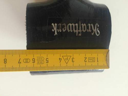

ich brauche mal den Rat von den Spezialisten die schon das Silikon T-Stück von Kraftwerk verbaut haben: Ich habe eines zum fairen Preis von einem Forumsteilnehmer angeboten bekommen. Nachdem ich es erhalten habe, hat mich fast der Schlag getroffen wie das Ding aussieht (siehe Bilder).
Abgesehen davon, dass es sich hier um keine handwerkliche Meisterleistung handelt, ist das Ding an der schmalsten Stelle gerade noch 6,5 cm breit. Er meinte, dass er es genau nach Anleitung gekürzt hätte und es super funktionieren würde. Es wäre nur die Optik die nicht stimmt.
Was haltet ihr von der Aussage. Wird das Teil so wie es ist problemlos seine Funktion erfüllen? Es sträubt sich alles in mir so ein verhunztes Ding in mein Auto zu einzubauen.
Danke schon einmal für eure Einschätzung.

Moin Moin
Das müsste aber Funktionieren sieht zwar bischen komisch aus aber es ist ein versuch wert.
Was hast denn Bezahlt wenn ich fragen darf?
Hier meine Bilder.
Gruß Mattes70

Ist das den RICHTIG das T-Stück auch zu kürzen ??
Bei Mattes sieht es nach PnP aus...
Moin Folicar
Das T-Stück muß gekürzt werden. Auf dem Bild was du hochgeladen hast,sieht das T-Stück schon gekürzt aus.
Was ist PnP?
Gruß Mattes70
