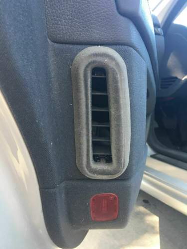

Hallo ich hab das gleiche problem mit der B säulen verkleidung .
finde das mit der lüftung , ist eine sehr gute lösung
würde das auch gerne so machen
nur ich habe keine 4 zonen klima sonder die normale 2 zonen klima
und habe diese lüftung orginal nicht.
währe es möglich , das ich mir 2 solche lüftungsteile kaufe beim freundlichen
und das ich meine alte b säule mit der stichsäge bearbeite bzw auschneide
so das die lüftung rein passt
nur das wichtigste
geht dann die tür noch zu?
die tür verkleidung ist ja von 4 auf 2 zonen auch bischen anders
aber die 4 zonen hat doch wie so ein gummi dran da wo die lüftung drauf geht
die hab ich ja nicht
also müsste ich doch genug platz haben
eigentlich ?
währe halt eine top lösung mit der lüftung
da nur der stoff wieder kaputt geht
so währe das halt ein schutz
Danke schon mal für euere hilfe und antworten
mfg

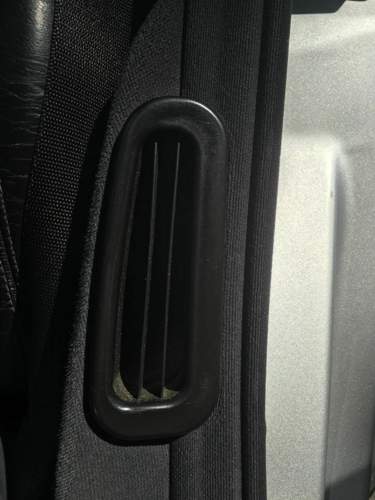

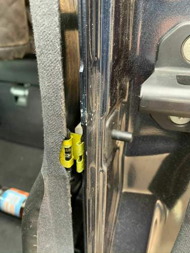

Das Gummi an der Türe wäre für dich wahrscheinlich unerheblich da es lediglich dazu dient dass der Kanal sauber verbunden ist und die Luft auch sauber durch geht bis zum Austritt an der B-Säule.
Anbei Bilder des ganzen. Im übrigen habe ich keine Abnutzung an der B-Säule. Was einsteigt ihr denn ein und aus?
@Mackhack schrieb am 10. September 2016 um 21:10:22 Uhr:
Erst mal Vielen Dank , für deine antwort und für die bilder.
also ich hab den wagen schon mit leicht aufgescheuerten B säule gekauft.
und jetzt hat er knapp 270.000 auf der uhr , und jetzt sieht es schon schlimm aus.
meine B säule ist halt sehr hell , hab die farbe palm grau
da siehst du jeden fleck , und das sieht halt auch nicht schön aus
und jedes mal wenn da ein fleck ist , mit polsterreiniger und evtl bürste drüber
da leidet halt dann der stoff.
aber mit 270.000 km finde ich das auch ok
also habe ich das richtig verstanden der gummi ist jetzt für mich egal da ich ja keine 4 zonen klima habe.
wird ja so zusagen eine fake lüftung .
und vom platz her müsste es ja auch gehen , da ich ja eigentlich mehr platz habe , wegen dem gummi weil ich den nicht habe.
bin jetzt nur im überlegen ,
B säule auschneiden und das lüftungsteil dran machen
oder
das lüftungs teil gerade abschneiden / absägen
( hinten das teil wo in der b säule verschwinden würde)
also das teil bündig abschneiden
und das teil auf die gescheuerte stelle drauf kleben
ist ja so und so eine fake lüftung
nur ich könnte wenn ich wollte irgentwann mal die b säule vll wieder mit stoff oder leder beziehen lassen
wenn das loch drin ist , ist es drin
vielen dank noch mal für die bilder
und deine antwort
mfg
