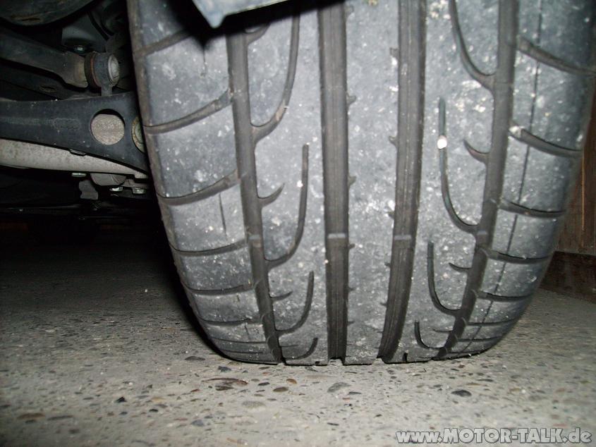

muß mir heute kurz mal über die Situation und die mal eben kurz fällig werdenden 822,86 EUR luft machen:
Bei einem routinemäßigen Check hab ich festgestellt und wußte ich seit einiger Zeit, das die Vorderreifen annähernd hinüber waren, in der Mitte Profiltiefe von unter 1,6 mm, also ab zum nächsten Reifentauscher, gesagt getan, schließlich möchte ich nächste Woche beruhigt in Urlaub fahren!
Nach näherer Begutachtung der Hinterräder meinte der Mechaniker, ob ich diese denn nicht auch tauschen lassen wollte!?!? Ne, biste wirr im Kopf - klar nicht! Warum auch??? ...sind noch gut, haben noch über 4 mm Profil drauf, mensch! .........dachte ich!
Nach genauerem Hinsehen, dem gefürchteten 2. Blick, gespickt mit einer Portion Sachverstand, zeigte mir dieser das ganze sich aufgestaute Elend an meiner Hinterachse: Diese Hinterreifen waren auf der jeweiligen Innenseite (linker Reifen -> rechts innen, rechter Reifen -> links innen) ungleichmäßig abgefahren, kann man sehr schlecht beschreiben, ich versuchs: Sah aus wie ein 48-eck im Reifeninneren (zur Bremsscheibe hin gesehen), was man auch nicht auf den 1. Blick, sondern wenn man den Reifen drehte und, Auto war auf einer Hebebühne, von Richtung Auspuff auf den Reifen nach schräg unten blickend und mit der Reifenaußenkante vergleichend, blickte. Hier war ein deutlich unruhiger Lauf zu beobachten. Auch der vorher/nachher-Vergleich bestätigte diese eindeutig: Die Geräusche haben diese Reifen verursacht. Der Mechaniker meinte noch, das der Fahrkomfort immer mehr leiden würde und sich diese Reifen niemals mehr zum besseren entwickeln würden, im Gegenteil! Radlager, Stoßdämpfer leiden ebenfalls an dieser Unwucht, leuchtet mir auch alles ein, verdammte Axt.
Worauf ich mir aber absolut keinen Reim drauf bilden kann:
WAS zum Teufel verursacht diese ungleichmäßige Beanspruchung der Hinterreifen, Dunlop SP Sport Maxx 235/45ZR17 94Y? Diese sind jetzt erst 22.000 km gelaufen, hätten wie gesagt noch 4 mm Profil gehabt, aber so machte es keinen Sinn mehr, auch der Tausch derselben nach vorne wäre genauso Müll gewesen. Diese waren bis jetzt immer nur hinten montiert, bei einem fabrikneuen Fahrzeug.

Sind ja keine Continental Sport Maxx 235er denk ich. ...zumindest dem Profil und der relativen Breite auf dem Foto. 😉
Ich seh nix...
auf den vorherigen Fotos von hiase sieht man aber eindeutig einen hohen Radsturz. S-line Fahrwerke scheinen so gebaut zu sein, jedoch sollte man Audi wirklich darüber unterrichten, dass der Continental zu weich fürs S-line Fahrwerk ist.
Bild 1eingestellt von hiase
und
Bild 2 eingestellt von hiase
Die Bilder könnten von meinem Wagen stammen; die Reifen sehen genau so abgefahren aus. Ist wohl 'normal' bei S line Fahrwerken und Dunlop Sport Maxx.

Nochmal ein Bild .Kann man den Sägezahn innen erkennen ?
@hirotake&berago: Ich hab das Sline-Fahrwerk. Wie gesagt ich hoff immer noch das die Kombination Sline-Fw und Dunlop unglücklich von Audi gewählt wurden. Hoffentlich liegt es nicht am Fahrwerk/Auto/Hinterachse/wasweißich. Da wir übermorgen (Montag) in Urlaub fahren und ich es erst am Freitag gesehen/erfahren hab, hatte ich keine Zeit meine Werkstatt miteinzubeziehen, was ich aber nach dem Urlaub nachholen werde.
@Norman FRA: Ich hab jetzt 22.000 km drauf, gut, auf der Vorderachse zerren 147 kw, das ist mir schon klar, die Hinterreifen hatten noch 4 mm Profil, welche aber unter den geschilderten Umständen von mir leider nicht mehr nutzbar sind...
@hiase: Bingo, willkommen im Club, genauso hat's bei mir auch ausgeschaut, incl. Konzert im Innenraum. Es war eine Erlösung mit den neuen Reifen ein paar km Landstraße mit 100 km/h ohne dieses Dröhnen, zu fahren. Hoffentlich lag's an den Dunlop's, habe jetzt 4x Conti SportContact3 montiert bekommen, jetzt muß ich mal abwarten.

zur Ursprungsfrage: Meiner war ein Jahreswagen (auch quattro), der Vorbesitzer hatte exakt das beschriebene Problem: Zum Freundlichen, Spur / Sturz einstellen, sei wohl bei den quattros bekannt - und macht sich natürlich bei angetriebenen Rädern deutlicher bemerkbar , als wenn die Hinterreifen nur "mitlaufen" - bittte bitte bitte jetzt keine Diskussion ob quattro ja oder nein.

Das kam nach dem Umstecken der Reifen zum Vorschein.
Dieser blöde Sägezahn 😠
Die Einstellung soll laut 🙂 passen.
(ich hoffe mann erkennt die unterschiedliche Höhe der Profilblöcke)
Krass !!
Der nächste Service ist bald ,dann werde ich meinem 🙂 mal so einen Reifen vorlegen.
Die Bilder sind von den Hinterreifen,die Vorderreifen sind nicht so deutlich gezeichnet.
*edit* S-line Fahrwerk

die Sägezahnbildung auf der Hinterachse bei Fronttrieblern ist doch ein alter Hut, da die Reifen eigentlich nur auf Seitenführung beansprucht werden und sich dabei die Profilblöcke verdrehen. Abhilfe kann nur ein häufiger Wechsel von hinten nach vorn schaffen, dort werden durch den Schlupf die Räder wieder "ebengeschliffen". Oder eben ein asymetrischer Reifen der auf der Aussenseite ein (oder kein!) Profil hat, welches keine Sägezahnbildung hervorruft
