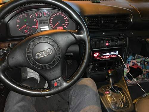

Ich hoffe jemand von euch kann mir weiterhelfen und zwar ist meine ganze Hintergrundbeleuchtung von der Mittelkonsole defekt und ich hab keine Ahnung wo der Fehler sich versteckt 😠
Hier ein Paar Eckdaten:
2.4 V6 Automatik mit 5gang-tiptronic, Benziner
Motorcode: ALF, Modelljahr 03.1998
Kombiinstrument:
Ohne FIS, Ohne Öltemperatur Sensor, Ohne Batterieanzeige, mit analoger Uhr
Jetzt zur Ursache, und zwar wollte ich am Zigarettenanzünder eine Spannungsmessung durchführen doch durch fehlender Isolation an den Messspitzen habe ich aus versehen einen Kurzschluss erzeugt. Seitdem funktioniert die Hintergrundbeleuchtung der im Titel beschriebenen Teile nicht mehr. Das Tacho funktioniert und leuchtet überall wo es leuchten sollte genauso die LCD Felder von der Klimatronic.
Kurioserweise funktioniert die Hintergrundbeleuchtung aller Bauteile wieder, wenn ich eine Strommessung zwischen der blau/grauen Ader und der rot/braunen Ader im Zigarettenanzünder durchführe ???

Hab noch ein Bild hinzugefügt um zu sehen was leuchtet und was nicht.
