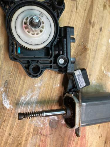

Habe den alten Fensterhebermotor und Schneckengetriebe auseinander genommen.
Tatsächlich Wasser eingedrungen, dreckiges Fett.
Kohlenstaub vom Motor.
Gesäubert und gefettet, wandert in mein Ersatzteillager, der Motor passt überall, der Rest zum Teil auf der rechten Seite.
Schade, der gebrochene "Schlitten" und der ganze Dreck in den Führungen hat mich vorletzten Samstag davon abgehalten, weiter nach einem Fehler zu suchen. Hätte den gebrauchten Fensterheber wohl nicht benötigt.
