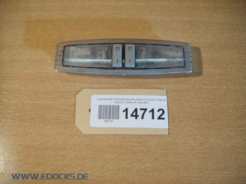

Hi!
Könntest du mal messen, wieveil Abstand zwischen Himmel und Dach ohne Abstandshalter ist?
Ich habe gerade bei meinem H Caravan gesehen, dass die hintere Beleuchtung relativ dezent (klein) ist und da auch keine Ausbuchtung ist.
Vielleicht lässt sich die ohne Probleme im ST verbauen.
Also die Astra H Leuchte hat eine Tiefe von ~3cm. Der Stecker/Kabelzuführung erfolgt seitlich.
Jedoch ist die mit einem Metallrahmen eingebaut. Ich schätze mal das der Rahmen nicht gesondert erhältlich ist....
Der Thread ist zwar schon etwas älter, aber könnte man nicht vielleicht die Leuchte vom Astra H nehmen? Die ist flach und beim H ist der Dachhimmel um die Leuchte nicht gewölbt. Hat das schon mal jemand versucht oder weiß, ob die Anschlüsse passen würden?
Edit: sehe grad, dass schon jemand die Idee hatte. Habe mir nur die erste Seite durchgelesen. 🙄
