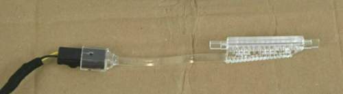

ich habe nun erfolgreich bei meinem Polo die Originale Ambiente Beleuchtung nachgerüstet und habe in diesem Zuge gleich von "Limestone Grey" auf "Silver Silk" gewechselt.
Nun möchte ich gerne auch die hinteren Griffschalen beleuchten.
Hat das schon Jemand von Euch in Angriff genommen?
Die Originale LED Beleuchtung würde Pro Stück um die € 16,00 kosten. Nur weis ich nicht ob sich die von der Größe her Platzieren lässt.
Sonst hätte ich nur noch die Möglichkeit eine 3mm LED in Weiß zu verbauen.
Teilenummer von der Originalen LED Beleuchtung wäre: 2G0919063

Habe Gestern mal bei einer Türverkleidung die Beleuchtung erfolgreich nachgerüstet.
Also das mit den original Teilen geht überhaupt nicht!
Die originalen Einsätze für die Türgriffe wo man dann die LED Module ansteckt bekommt man nicht extra. Da müsste man einen ganzen Türgriff kaufen was sich Preislich überhaupt nicht rentiert und man mit dem Griff ja sonst nichts anfangen kann. Habe von einem ebay Verkäufer zwei solcher Teile gekauft aber der hat mit zwei rechte geschickt!
Abgesehen davon das man ein linkes und ein rechtes braucht, sind die Teile viel zu groß um sie hinten einbauen zu können.
Zum Einbau:
Ich habe eine 3mm Kalt weiße LED mit 6000k mit einem schwarzen Plastik Sockel in den Griff eingebaut und an der Rückseite mit der Heißklebe Pistole vergossen. Das hält Bombenfest. Am Kabel eine Steckverbindung angelötet und am Stecker vom Fensterheber Schalter vom Licht auch ein Kabel mit Stecker angelötet. Das ganze mit Stoffband ummantelt und zu einem original Kabelstrang gemacht, sodass man es im Bedarfsfall Problemlos abstecken kann.
Leuchtet etwas heller als die vordere Griffmulde aber sieht sehr Geil aus!
Habe alle Fensterheber Schalter im Zuge meiner Umbau Maßnahmen auch gleich auf weiß getauscht.

Für die hinteren Türgriffe gibt es ja keine Beleuchtung!
Also muss man sich selbst etwas einfallen lassen. So wie an den vorderen Griffen funktioniert das nicht da für so eine Beleuchtung absolut kein Platz ist.
Ich habe mir fertig verkabelte 12 Volt 3mm Led's in Weiß gekauft und die in die Oberseite der Griffschale eingebohrt.
An der Rückseite der Türverkleidung, da wo der Türgriff ist, muss eine Öffnung von ca 1x1 cm gefräßt werden da hier der Türgriff einen Plastik Hohlraum hat und man sonst die LED mit dem Kabel nicht einsetzen kann.
Anschließend wenn die Led erfolgreich eingesetzt ist, ist es am besten den Hohlraum und die eingesetzte Led hinten mit einer Heißklebe Pistole zu verkleben. So kann man die LED Bombenfest befestigen.
An das Kabel habe ich ein Kabel mit einem Stecker (Weiblich) gelötet um genug Länge bis zum Fensterheber Schalter zu haben.
Dann habe ich ein Kabel mit Stecker (Männlich) mit ca 20 cm genommen und das an die Adern vom Fensterheber Schalter gelötet. 1x Masse und 1x Strom Licht.
Den Ganzen neuen Kabelstrang nun mit Gewebeband ummantelt und so sieht das aus wie original und lässt sich bei Bedarf auch abstecken.
Mit dieser Methode kann man natürlich auch jede andere Led Farbe verbauen.
