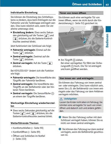

Bedienungsanleitung VorMopf Seite 63
Probier es einfach mal aus ...
Ich danke dir... wer lesen kann ist klar im Vorteil. 🙂
