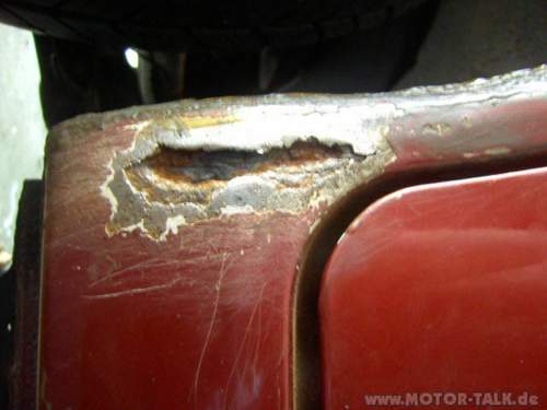

Hallo Schrauber,
Bei meinem (in paar Tagen 20 Jahre alter) Astra Kombi, ist die hintere Schwellerecke links, trotz etwas Rostschutzpflege) durchgerostet. (Garagenfahrzeug). Am inneren Kotflügel hatte sich innen an der Kotflügelkante eine kleine Durchrostung eingeschlichen, an der Feuchtigkeit zwischen den doppelten Bleche reingelaufen ist, und die hintere Schwellerkante von innen durchgerostet ist.
Muß nun zur HU; würde ich nun gerne ein Blech darüberschweßen lassen (auch aus eigenem Interesse).
http://s33.postimg.org/7qib92w9b/durchrosteter_Schweller.jpg
[url=http://postimage.org/index.php?lang=german]Kos
An tragenden Teilen darf man doch normalerweise keine Schweißarbeiten dorchführen; aber der Schweller ist doch (schon mal bei der dünnen Blechdicke), kein so wirklich tragendes Teil.
Habe auch schon Beiträge gelesen, in der Schwellerteile sogar ausgetauscht wurden.
Also: wäre es wirklich HU-gerecht, wenn ich da ein Blech drüber schweißen lasse?

Von innen sauber machen, ein Stück Blech reinsetzen und dann von außen schweissen. Schweissgerät dabei auf niedrigste Stufe stellen. Zum Schluss mit Fächerscheibe plan schleifen,Grundierung drauf,von innen Unterbodenschutz und später die Stelle lackieren.

Wie kommst du drauf das man da nicht schweißen darf? Nur an achsteilen ( Querdenker etc ) ist das nicht zulassig.sonnst überall.
Man kommt an dieser Stelle nicht von innen ran.kann man nur großzügig wegschneiden und ein neues blech drann schweißen.
So was geht aber nicht mit elektrode.dazu brauchst du schutzgas.

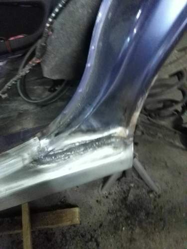

So in etwa?
Ist der komplette Schweller.
Wurde mit Autogen geschweißt.
Img-mt-5730611963523107982-img-20160604-204734
Ja genau so wird es gemacht.
