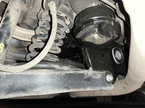

Mein W212 220 CDI BJ2009 macht wieder Probleme. Schaut euch mal die Bilder von meiner Hinterachse an. Beim anfahren hat es immer einen Knall/Schlag gegeben, von hinten links. Ich dachte, ich check mal die Gelenke, Bremsanlage, Antriebswelle..
Bevor ich überhaupt angefangen habe, sind sind mir die Risse aufgefallen, die aufgrund von Rost enstanden sind. Alter Schwede. 11 Jahre hin oder her, bin schon etwas von Mercedes enttäuscht (das wäre glaube ich jeder von euch).

Nein, ich habe erst gar keinen Antrag gestellt. Ich will nicht pauschalisieren, aber ich habe schlechte Erfahrungen bei Inspektionen und sonstigen Werksrattbesuchen gehabt (Delle an der Tür, Kratzer am Lederlenkrad, das mit dem Rost hätten die sehen müssen, Differentialdefekt nicht lokalisiert (w211) stattdessen unnötig Radlager hinten gewechselt, nur für Fehlersuche 300.- verlangt und Fehler nicht gefunden; war die Unterdruckpumpe, etc.)
Schön das MB Kulanz bietet, aber wenn ich das selber mache, kann ich schön alle Streben und Bremsleitungen mittauschen und alles ordentlich konservieren. Macht mir zum einen Spaß und zum anderen komme ich günstiger weg, da sich MB die Zusatzarbeiten mit den Streben/Gelenke und der neuen Bremsleitungen (+Arbeitszeit) teuer zahlen lässt.
Habe Zeit, den Platz, die Werkzeuge und Freude am Schrauben. Von daher alles gut.

Da ich gestern meinen W212 von der MB Vertragswerkstatt abgeholt habe nach Austausch der Hinterachse. Möchte ich euch fragen hätten die die neue Hinterachse nicht konservieren (Hochlraumversiegeln,Wachsen,...) müssen??? Sonst ist die neue auch dann in paar Jahren wieder dran. Wie seht Ihr das wurde euere versiegelt von der MB Werkstatt? Lg
@Touareg_3.2_v6
Meine Werkstatt hat mir zum Wechsel erklärt, dass MB eine Anweisung herausgegeben hat, wonach der neue Träger im inneren vor Einbau mit nem halben Liter Konservierungsmittel behandelt werden muss.
Bei mir soll's gemacht worden sein; kontrolliert habe ich es aber nicht.

Hast Du bei der Abholung des Wagens deine Werkstatt mal danach gefragt? Haben die gesagt ob sie die Hinterachse konserviert haben oder nicht?
Als ich meine Werksatt vorsorglich danach fragte sagten sie mir ebenfalls, dass die neue Hinterachse in Wachs geflutet werde...
