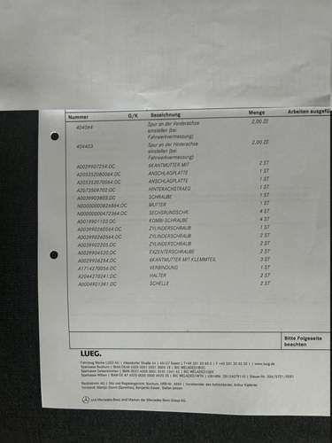

Mein Hinterachsträger wurde auch letztes Jahr wegen Rost auf Kulanz getauscht und habe auch (sogar auf Nachfrage) keine Belege dafür bekommen.
Im Anhang die kopierten Details auf meiner Rechnung von 2022.
Die 961,34 Euro waren Arbeiten für Wartung, Bremsanlage, TÜV etc., die ich beauftragt hatte.
Die 1.437 und 980,72 Euro sind die Kosten (AW und Material) zulasten MB für den Achskörpertausch.

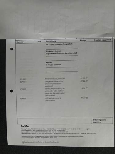

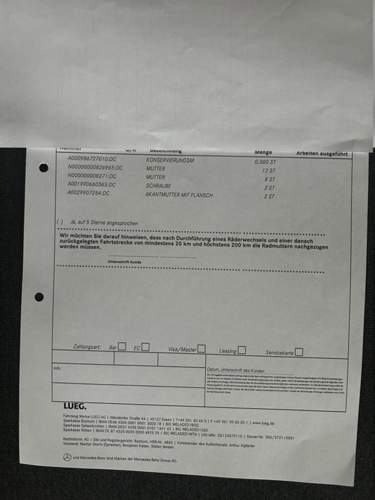

Anbei hier der Nachweis zum Austausch meiner Hinterachse incl. des Vermessungsprotokolls
