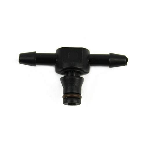

Moin beim Wagen von meinem Kollegen ist das T Stück der Lecklaufleitung gebrochen.
Muß ich jetzt echt die komplette leitung von Mercedes kaufen oder kann ich auch alternativ ein anderes nehmen und mit schellen sichern.
Habe mal bild unten eingestellt optisch sieht das T stück dem original ähnlich.

Ja, da wird mit Sicherheit noch das abgebrochene Stück im Schlauch stecken. Den wirst du nicht einfach so rausbekommen. Wenn du ein wenig Gewalt anwendest bricht dir ein Anschluß an einer anderen Stelle ab. Die Dinger werden mit der Zeit (Hitze, Kälte und Diesel) brüchig. Es macht auf jeden Fall Sin die komplette Leitung zu erneuern. Ich gehe mal von aus, dass sich hier um ein OM651 handelt. Die Leitung wird komplett mit dem Hirschgeweih gewechselt und kostet um die 150,-EUR. Wechsel ist in 20 min möglich.
Behelfsmäßig: Gardena Micro-Drip. Gibt es in fast jedem Baumarkt und Gartencenter und kostet rund 5 Euro.

In die im moment keiner rein kommt.
Und passen würden die auch nicht.

Da haben sich die Antworten wohl gerade überschritten. Diese T-Stücke gibt es übrigens in zwei oder 3 unterschiedlichen Größen. Übrigens kann man im Baumarkt online reservieren und abholen, das geht für jedermann.

Mach mal halblang. Ich tausche als Notbehelf ein Stück Plastik gegen ein Stück Plastik aus. Das mag in Deinen Augen als Fachmann sicherlich Pfusch sein, taugt aber als Notlösung immer. Das ist schließlich keine Raketentechnik.
Servus, mir ist damals beim Schrauben genau das gleiche passiert.
Notlösung war es, einen Verwerter anzurufen, der hatte einige ML CDIs in der Schlachtung. Die dort verbauten T Stücke sind aus Metall.
Preis war ein 10er für ne komplette Leitung, wärst du also am Bodensee hätte ich dir direkt eines geben können.
So bleibt der Rat, mal einen Verwerter anzurufen.
Viele Grüße Johannes
PS: das abgebrochene Stück des Plastik- T-Stücks, hab ich mit nem Korkenzieher rausgezogen bekommen
