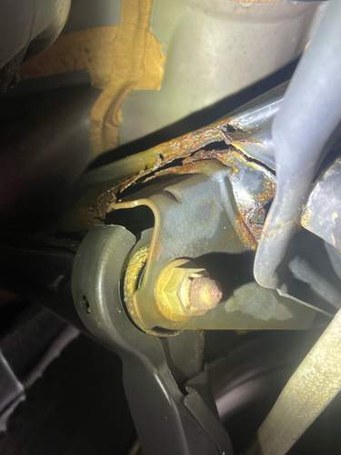

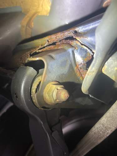

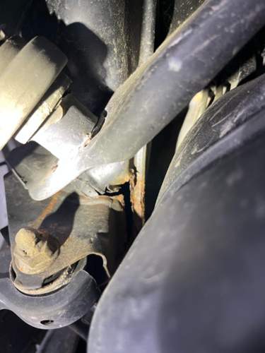

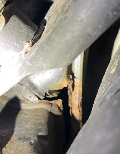

Mein W212 220 CDI BJ2009 macht wieder Probleme. Schaut euch mal die Bilder von meiner Hinterachse an. Beim anfahren hat es immer einen Knall/Schlag gegeben, von hinten links. Ich dachte, ich check mal die Gelenke, Bremsanlage, Antriebswelle..
Bevor ich überhaupt angefangen habe, sind sind mir die Risse aufgefallen, die aufgrund von Rost enstanden sind. Alter Schwede. 11 Jahre hin oder her, bin schon etwas von Mercedes enttäuscht (das wäre glaube ich jeder von euch).
+2
Nein, ich habe erst gar keinen Antrag gestellt. Ich will nicht pauschalisieren, aber ich habe schlechte Erfahrungen bei Inspektionen und sonstigen Werksrattbesuchen gehabt (Delle an der Tür, Kratzer am Lederlenkrad, das mit dem Rost hätten die sehen müssen, Differentialdefekt nicht lokalisiert (w211) stattdessen unnötig Radlager hinten gewechselt, nur für Fehlersuche 300.- verlangt und Fehler nicht gefunden; war die Unterdruckpumpe, etc.)
Schön das MB Kulanz bietet, aber wenn ich das selber mache, kann ich schön alle Streben und Bremsleitungen mittauschen und alles ordentlich konservieren. Macht mir zum einen Spaß und zum anderen komme ich günstiger weg, da sich MB die Zusatzarbeiten mit den Streben/Gelenke und der neuen Bremsleitungen (+Arbeitszeit) teuer zahlen lässt.
Habe Zeit, den Platz, die Werkzeuge und Freude am Schrauben. Von daher alles gut.

Vorige Woche durch die HU gerauscht: Hinterachsträger komplett durchgerostet und gebrochen.
Erstzulassung 07/11. Am nächsten Tag zum freundlichen. Die haben mich mit dem Fahrzeug nicht mehr vom Hof gelassen.
Gute Nachricht: Wird auf Kulanz geregelt, obwohl ich seit 4 Jahren die Inspektionen in einer freien Werkstatt gemacht habe.
Die kennen also ihre Leichen im Keller sehr genau.
Schlechte Nachricht: Lieferzeit für den neuen HA-Träger - 4 (vier) Monate. Ich dachte ich bin im falschen Film.
Heute dann ein Anruf - Liefertermin 31.3.23 immer noch 4 Wochen.
Kein Leihwagen, da ich ja den Service woanders gemacht habe. Die lassen dich voll im Regen stehen, wenn du auf das Fahrzeug angewiesen bist. Obwohl die Ursache die miese Herstellerqualität ist.
