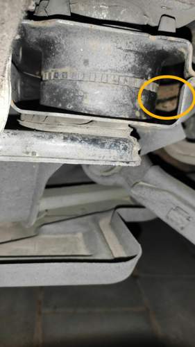

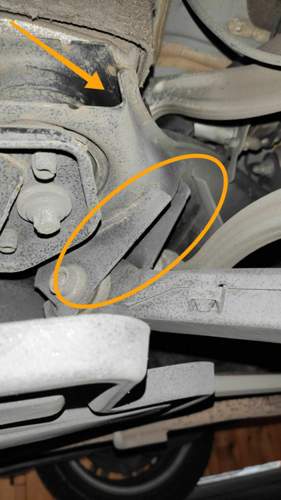

Nachtrag: Die Achse vom 212 sieht (auf Fotos) nicht so aus als ob die nach vorn offen wäre.
Doch da wo der rote Kreis auf dem Foto ist und die halterung Abgerissen ist das ist in Fahrtrichtung schräg nach vorn.
Genau im Spritzwasser der Reifen.

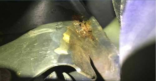

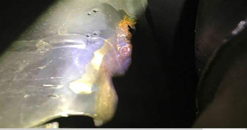

Ich hab genau wie @jw61, danke an der stelle nochmal Jürgen, Seilfett in die HA gejaucht, ob es was hilft kann ich in 2 Jahren sagen, ich habe minimal Rost-Ansatz an den Schweißnähten INNEN. Werde das in Jahresabständen beobachten und die gemachten Fotos vergleichen.
Einmal der bereich mit den Schweißnähten von außen und Foto 2 ist innen.
Mittlerweile hab ich auch von außen Fett drangepinselt, sicher ist sicher..
