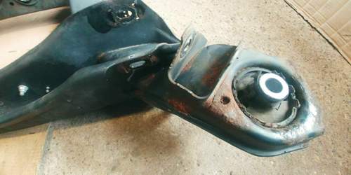

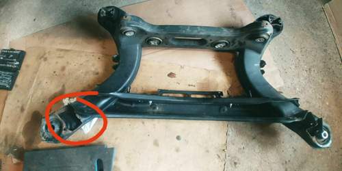

Mein W212 220 CDI BJ2009 macht wieder Probleme. Schaut euch mal die Bilder von meiner Hinterachse an. Beim anfahren hat es immer einen Knall/Schlag gegeben, von hinten links. Ich dachte, ich check mal die Gelenke, Bremsanlage, Antriebswelle..
Bevor ich überhaupt angefangen habe, sind sind mir die Risse aufgefallen, die aufgrund von Rost enstanden sind. Alter Schwede. 11 Jahre hin oder her, bin schon etwas von Mercedes enttäuscht (das wäre glaube ich jeder von euch).

Nein, ich habe erst gar keinen Antrag gestellt. Ich will nicht pauschalisieren, aber ich habe schlechte Erfahrungen bei Inspektionen und sonstigen Werksrattbesuchen gehabt (Delle an der Tür, Kratzer am Lederlenkrad, das mit dem Rost hätten die sehen müssen, Differentialdefekt nicht lokalisiert (w211) stattdessen unnötig Radlager hinten gewechselt, nur für Fehlersuche 300.- verlangt und Fehler nicht gefunden; war die Unterdruckpumpe, etc.)
Schön das MB Kulanz bietet, aber wenn ich das selber mache, kann ich schön alle Streben und Bremsleitungen mittauschen und alles ordentlich konservieren. Macht mir zum einen Spaß und zum anderen komme ich günstiger weg, da sich MB die Zusatzarbeiten mit den Streben/Gelenke und der neuen Bremsleitungen (+Arbeitszeit) teuer zahlen lässt.
Habe Zeit, den Platz, die Werkzeuge und Freude am Schrauben. Von daher alles gut.

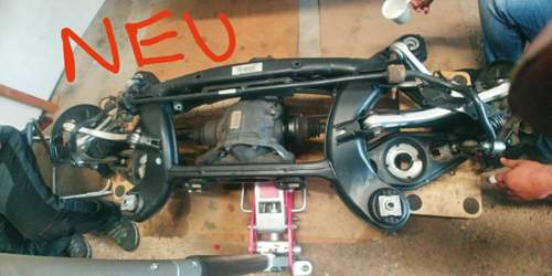

So, kleines Feedback. Habe die Achse letztes Wochende erneuert. Achse habe ich für knapp 400€ von MBGTC geholt, absolut Rostfrei. Dann kamen neue Gelenke/Stangen/Träger von Vaico knapp 300€, neuer Dämpfer Sachs neu Re/Li gesamt 200€ (Kosten bei MB 215 pro Seite ohne Mwst, krasse Sache).
2 komplette Tage, 3 Personen. Hat uns echt Spass gemacht.
...und natürlich alles schön mit Seilfett und Wachs konserviert. Konservierung wiederhole ich dann alle 2 Jahre, solange ich die Kiste noch habe.

Dem Prüfer und Dir ist aber schon klar, das die Hinterachsrahmen von INNEN nach außen rosten?
Das Problem ist, das durch das offene Rohr des Rahmens, in Fahrrichtung vorne, dort wo auch das vordere Hydrolager R / L sitzt, Strassendreck in den Rahmen gedrückt wird! Dieser Dreck lagert sich, von außen gesehen, hinter dem Hydrolager ab und dieser Dreck hält die Feuchtigkeit, Salz ewig und trocknet nur extrem schlecht aus.
Und solche "Feuchtgebiete" sind der optimale Nährboden für Korrosion.
Beim nächsten Räderwechsel, mit einem Wasserschlauch kräftig Wasser an dieser Stelle in den Rahmen drücken (ausspülen), du wirst dich wundern wieviel Dreck dort her raus kommt.
Dann bläst du das mit Druckluft ein wenig trocken oder Heißluftfön (aber nicht zu heiß machen wegen dem Hydrolager ..).
Taschenlampe nehmen oder eine Endoskop Kamera und versuchen das Rahmeninnere hinter dem Hydrolager zu betrachten. Dann weißt du ob dein Rahmen ein Rost Problem hat oder nicht!
Ein von außen Makeloser Rahmen, kann innen ganz anders aussehen!
