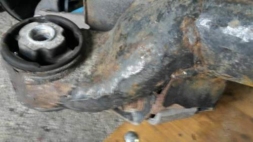

war Gestern beim TÜV und bin mit einem gutem gefühl dort hin, tja leider keinen tüv bekommen da der Hinterachsträger durchgerostet ist. Sonnst keinen rost! Es handelt sich um einen E91 320d 2005! Jemand erfahrungen damit? Der TÜV Prüfer war sehr erstaunt darüber, er sagte zu mir, sowas habe er noch nie gesehen bei der baureihe. Würde es sich lohnen mal beim Freundlichen nachzufragen wegen Gewährleistung oder sowas? Vielleicht hat jemand von euch auch schonmal sowas erlebt, würde mich über infos freuen, vielleicht auch preise was mich die reparatur kosten würde (ungefähr).
Danke euch

@Flamebeater schrieb am 2. Juli 2017 um 11:58:30 Uhr:
Der TÜV Prüfer was sehr erstaunt darüber, er sagte zu mir sowas habe er noch nie gesehen
Wohnst Du in Waldnähe? Sieht aus wie Borkenkäferfraß ...

ich musste es einfach für die Nachwelt festhalten, was ihr für verfressene Käfer habt

Das gleiche Rostproblem hatte ich bei einem Freund, bei seinem X5 E53 3.0d, Baujahr 2005.
Der Hinterachsrahmen war bei allen 4 Tonnenlageraufnahmen bzw. Armen durch!
Haben ihn durch einen sehr guten gebrauchten Rahmen, selber ersetzt und diesen komplett mit 2- Schichten Hammerschlaglack neu lackiert und vor dem Einbau mit Seilfett versiegelt! Der rostet nie mehr wieder durch!
Ob du den Rahmen auf Kulanz repariert bekommst, bezweifle ich! Aber einen Versuch ist es wert! Leider finde ich das Foto von der Unterseite nicht mehr, wo die Löcher sind.

Das ist wohl Materialfehler. Blöd. Kulanz denke ich eher gering.
Gebrauchtteil kaufen, versiegeln, einbauen lassen wirds wohl werden.
