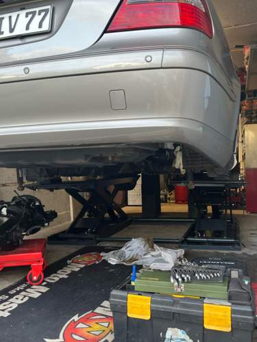

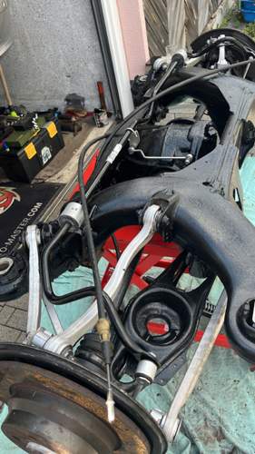

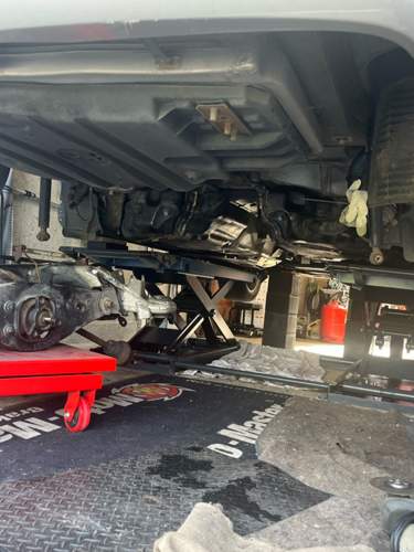

Hallo zusammen, ich habe die gesamte Woche am Auto
mit Schrauben verbracht und die Hinterachse einmal komplett erneuert.
Kennt jemand eine gute Werkstatt zur achsvermessung in der Nähe (100km) von 65321, da die Räder jetzt etwas schief stehen.
W211 e220 bj04

Nur mal kurze Zusammenfassung was alles gemacht wurde.
Kardanwelle komplett überholt
Flexrohr erneut und alle Auspuff Gummis
Alle streben
Stabi
Niveuregulierung
Achsschenkel links (da Gewinde kaputt)
Radlager links rechts
Handbremse komplett
Getriebelager
Tonnenlager im Achskörper
Sämtliche Gummibuchsen im Achskörper, Achsschenkel und Federlenker
Rost über der Hinterachse entfernt
ABS Ringe erneuert
Sämtliche Schrauben erneuert
Und Streben in Leergewichtslage angezogen

Welche Hersteller benutzt und was hat alles in allem gekostet?
Alle Streben, Getriebelager, Tonnenlager,Quietschbuchsen von loemförder
Hardyscheiben Meyle Hd
Mittellager OEM Mercedes
Flexrohr von Imasaf (hat trotzdem nicht ganz gepasst)
Rest auch nur Original Teile
von Mercedes
Was das ganze gekostet hat, keine Ahnung wahrscheinlich 4 Stellig von den Teilen her
