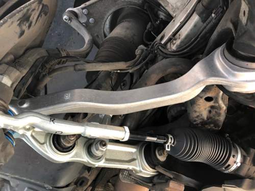

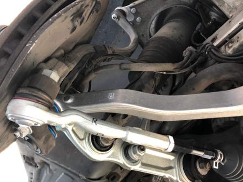

Mal ein paar Fotos von der Vorderachse
Die habe ich auch komplett gemacht
