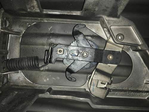

Auch habe ich endlich ein Video gemacht, wie man diese Klammer am EWM aushängt und wie das Prinzip funktioniert, damit man das dann auch von oben machen kann. Allerdings muss man da vorsichtig sein, dass die Klammer nicht nach unten fällt. Dann hat man 99 Punkte 😁

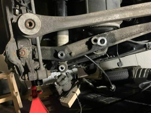

Bild 1 ist die Schraube, die die HA im Rahmenboden hält. Ich weiß es nicht genau, aber das sieht nach Aluminiumkoruosion aus oder?
Heute oder die nächsten Tage ersetze ich dann die Tonnenlager und alle Lenker. Danach erfolgt der Einbau. Wenn jemand Fotos von irgendetwas unter dem Auto braucht, Info an mich. Noch kommt man überall gut dran, bevor die HA wieder eingebaut ist.

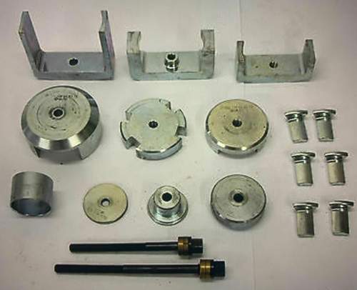

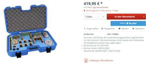

Ich habe ein kleines Problem. Ich habe leider keine passende Druckhülse, um diese vier Tonnenlager herauszudrücken. Ich bräuchte entweder zwei runde Hülsen (100mm und 115mm) oder gleich diesen originalen oder vergleichbaren Satz, den Mercedes im WIS erwähnt. Kostet in den USA 359 US Dollar. Ich bräuchte ja eigentlich nur diese zwei größeren Brücken/Presshülsen. Den Rest habe ich selber. Bei Amazon gibt es leider solche großen Teile nicht. Da habe ich schon geschaut
@phoenix217 vielleicht kannst du mir weiterhelfen?
Spezialwerkzeug Tonnenlager
Bei XXL Automotive 420,00 € etwas viel,Geld für vier Lager auspressen. Aber so etwas oder ähnliches sollte es sein.

@chruetters
Laut Erwähnung von "Redhead-Zylinderkopftechnik" kann man das Werkzeug bei XXL-Werkzeug für einen schmalen Taler auch ausleihen.
Gehe mal direkt auf deren Website.
Gruß Chemiekutscher
Da war ich schon. Das Bild ist von deren Homepage ;-) ich hatte auch schon email Kontakt zu XXL. Leider kein Leihwerkzeug vorhanden. Entweder weil ich privat bin oder die haben es aktuell nicht. Ich versuche morgen jetzt mein Glück mit roher Gewalt und der 12to Presse.
Ich danke dir trotzdem Chemiekutscher für deinen Tipp.

Update: ich habe jetzt doch versucht das Gewinde der Schraubenlöcher Hinterachsaufhängung mit einem Gewindeschneider nachzuschneiden. Habe saubere Papiertücher untergelegt, um dann mit einem Magneten durchzugehen. Ich muss sagen, ich war positiv überrascht, wie wenig Metallabrieb im Tuch war.
Jetzt sehen die Gewinde wieder schön neuwertig aus. Heute wird dann das erste Mal nach einer Woche die HA wieder eingehangen
