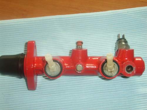

Hallo Rudi, ich habe jetzt alles ab gehabt und neue RBZ eingebaut ( Bekannter hatte noch zwei von ATE liegen gehabt), da an einem neu gekauften RBZ der` Ring` nicht vorhanden war! Die Trommeln wurden ja ausgedreht und die Backen liegen jetzt schön auf , da der Rand jetzt weg ist .Anlage neu entlüftet.Mit Drehmomentenschlüssel (350 NM) die Kronenmutter angezogen.
Fahrzeug aufgebockt und Motor im 1. Gang ca. 10 Minuten laufen lassen und ab und zu gebremst.
Es lief alles bestens .Ich habe dann versucht die vier Trommeln mit der Hand zu drehen und stellte fest, dass die Trommeln sich von Hand schwer drehen lassen .
Danach habe ich die einzelnen RBZ entlüftet und danach konnte ich alle vier Trommeln wieder leicht drehen. Jetzt kann es nur noch der HBZ sein. Ich hatte wahrscheinlich das Pech das alles auf einmal zu traf.

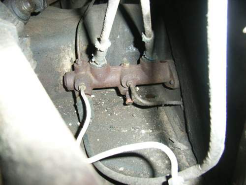

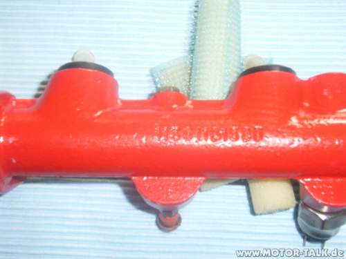

Die Trommeln, RBZ und jetzt der HBZ.Ich habe mal ein Foto vom HBZ gemacht .Mir bleibt jetzt nichts weiter übrig das ich den HBZ ebenfalls austauschen muss.Zum Glück habe ich noch zwei intakte liegen.....Oder reicht es auch den HBZ zu demontieren und reinigen und wieder einbauen...
Gruß Harald
Schmeiß die Gammelröhre in die Tonne und nehm einen neuen !
Keine Experiemente !
Sprüh die Anschlüsse mit Rostlöser ein und las es einige Tage wirken bis du ihn ausbaust,dann hat das Zeug auch Zeit seinen Job zu machenund die Verschraubungen gehen los.Alle paar Stunden nachsprühen wenn möglich.
Die Gewebeschläuche solltest du auch erneuern,scheinen nicht mehr sehr frisch zu sein.

Hallo , so wirds gemacht, alten raus und neuen rein und dann müsste das Problem behoben sein...
Gruß an alle Beteiligten...
Wenn Du den HBZ wechselst, dann nehme "NAGELNEU", dadurch schließt Du eine neue Fehlerquelle aus.
Tipp noch: wenn die Bremsen wegen dem HBZ nicht lösen, dann geht das Stopplicht nicht aus. War das so?
Alle Fehler auf einmal. Manchmal ist echt der Wurm drin. Und die Geschichte ist bestimmt noch nicht zuende........😁
Ich würde vor der HBZ Demontage mal alle Versteller 2Zacken locker drehen, und Probefahren. Dann mal schaun, wie es in den Trommel hinten aussieht. Bremslicht prüfen, ob es schlagartig ausgeht, beim Bremse loslassen. Blockiert die Bremse dann doch nur Hinten, kannst Du auch den Bremslicht-Schalter mit dem Stopfen vertauschen, hast dann sozusagen Bremslicht für die Hinterachse😉
Die kleine Schraube mal leicht lösen, vielleicht ist noch Restluft, für die Hinterachse im HBZ drin, die man anders nicht entlüftet kriegt.
Im Zweifelsfall aber keine Experimente mehr. Abschließend mal auf einen Bremsen-Prüfstand fahren.
Rudi
Hallo Käferfreaks, wollte mich nochmal melden und mitteilen, dass mein MEX`s wieder bremst...
Ich habe wie gesagt die Trommeln ausdrehen lassen und einen defekten RBZ ( war neu gekauft und der Ring fehlte am Kolben) ...den HBZ habe ich zerlegt und gereinigt und wieder montiert und jetzt gehts wieder. Eigentlich sind die Bremsen am Käfer leicht zu reparieren wenn nicht alles mit einmal kommt...
