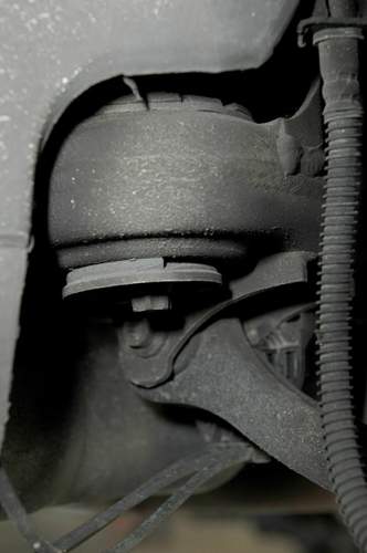

...aber als erstes Indiz würde ich sagen, dass wenn der "Anschlag Hinterachsträger" [A 2303520246] ohne Luft direkt an der Hinterachse anliegt, dann ist das Hydrolager durch und sollte ersetzt werden. (siehe Bild 1 [2796])
Ist auch logisch, dass dann das Hydrolager keine Funktion mehr hat und die Steifigkeit auch fehlt. Das habe ich auch beim fahren bemerkt. vor allem hohe Geschwindigkeiten, Kurve und Fahrbahnunebenheit. Dann war es so als ob hinten die Spur/Sturz nicht mehr stimmt und die Hinterachse in eine andere Richtung fahren will.
Aber genau das was bei einem defekten Stoßdämpfer auch passiert, passiert eben dann auch bei einem defekten Hydrolager, somit hat es beim Fahrverhalten auch den gleichen Effekt!

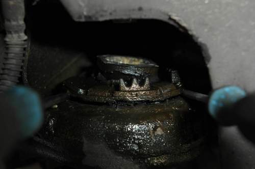

Hier habe ich auch noch ein Foto, wo man sehen kann dass der Gummi bereit im Lager zu reißen beginnt:
(siehe Bild 2 [2798])

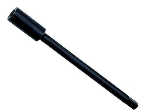

Ausserdem braucht man mindesten noch ein 20 cm lange Verlängerung
Was für eine Verlängerung passt den auf den gewindeschneider
z.B.
Bildschirmfoto-2016-04-24-um-13-37-28-2-kopie
Habe nur ein gefunden mit 125 mm für 12 Bohrer vierkant 7x7
@eminemh schrieb am 24. April 2016 um 13:30:12 Uhr:
So etwas:
https://www.gewindebohrer-shop.de/...ndebohrer-verlaengerung-c-85.html
Ggf. einfach zwei Verlängerungen benutzen!
