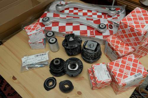

Irgendwie kommt mir das ganze (von der Hinterachse) jetzt auch auf der 18‘‘-Sommerbereifung schwammig vor. Es fühlt sich bei höheren Geschwindigkeiten fast so an. als ob es mich leicht versetzen würde, vor allem wenn es kurvig wird! Alles ist absolut geräuschfrei!
Ich habe mir die Hinterachse noch nicht von unten angeschaut, aber hat vielleicht schon vorab jemand Tipps auf was ich genau schauen sollte.
Rund 226tkm und ob bereits was getauscht wurde, da habe ich keine Kenntnis (die letzten 20tkm/1,5Jahre auf jeden Fall nicht).
Habe Airmatic, daran ist aber auch nichts außergewöhnliches festzustellen. Sankt nach 4 Woche keinen mm ab und keinerlei Fehlermeldung bei der Diagnose.
Also letzte noch habe ich die Hinterachslager ersetzt (scheiß Arbeit und kann ich eigentlich nicht empfehlen), aber das Ergebnis ist berauschend. Jetzt fährt sich die Hinterachse wieder wie von einem Neuwagen!

... oder Stoßdämpfer. Die Fahrwerksvermessung wäre der preiswertere Anfang. Alles andere, Achslager, Buchsen, Traggelenke hört man früher oder später.
Ja, neue Stoßdämpfer haben bei mir auch einiges gebracht. Kann man auf dem Prüfstand aber nicht vernünftig prüfen.
Das "Versetzen" in Kurven bei schneller Fahrt ist eines der typischen Anzeichen für nachlassende Stoßdämpfer. Der kleinste Fahrbahnunebenheit lässt die Feder sprungartig ausfedern. Dadurch hebt der Dicke mehr oder weniger ab und setzt in Kurven weiter außen wieder auf.

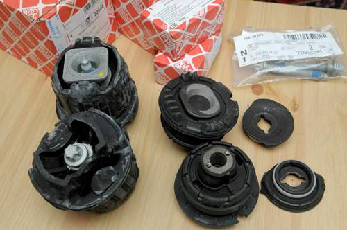

Bei 400tkm sind die Hinterachslager durch !
auswirkungen sind zB , schwammiges Fahrverhalten der Hinterachse , gerade bei hohen Geschwindigkeiten .
Meist reicht es die vorderen zu tauschen .
Wäre ja auch ein kostengünstiger Ansatz und in Verbindung mit anschließender Fahrwerksvermessung sicher einen Versuch wert.

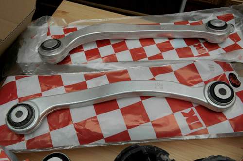

Super!
Interessantes Werkzeug 😉 selbst gebaut?
Ja, mit allem andern ging es nicht.
Schöne Doku. Sind das die vorderen zugstangen? Das sind doch die, wo man an eine Schraube nicht rankommt?
Stequ
Das sind die oberen. Man kommt schon an die Schraube, wenn man die HA abgelassen hat 😁
Ansonsten ohne Chance.
Ist ja auch lustig die Schraubensammlung. Ob Mercedes alles an Schrauben, was noch auf Lager war an der Hinterachse verbaut hat? Man benötigt Aussen-Torx, Innen-Torx, Vielzahl, Imbus und Sechskant (16, 18, 21)
