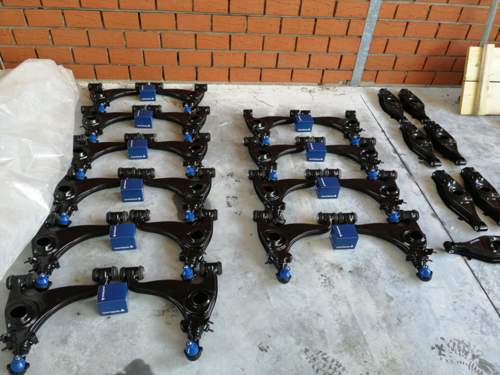

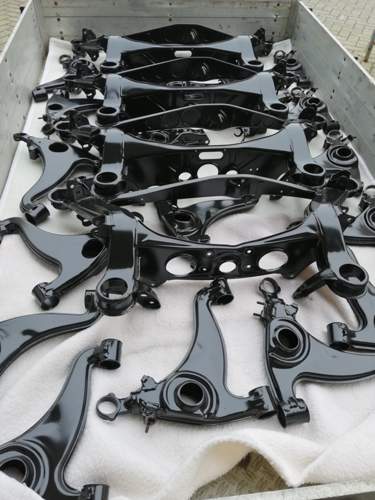

Alle Lager und Streben der HA. Radlager natürlich nicht. Aber die für das Differenzial auch gleich mit. Wenn du Zeit hast, den HA-Träger strahlen und mit mehreren Schichten Hammerite lackieren, der ist nach dem aushärten sehr robust und arbeitet auch mit dem nach dem strahlen immer noch mikroskopisch vorhandenem Rost. Die Farbe braucht den regelrecht. Danach anständig konservieren, danach ist der fit für die Ewigkeit. Jede Mark die du rein steckst ist gut angelegtes Geld. Die Lager von Lemförder kann ich bis jetzt uneingeschränkt empfehlen. Deine Wörchstatt wird dir schon sagen was sie alles braucht. Ist ja fix bestellt. Bei der Gelegenheit kannst du gleich mal die Brems- und Treibstoffleitungen bestaunen, so gut kommst du nicht so schnell wieder ran.
