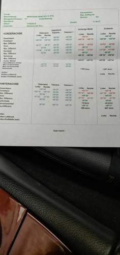

Zu den Achswerten: die roten Werte sagen alles 😰🙄
@Jedini890 schrieb am 13. Mai 2019 um 16:52:56 Uhr:
hier ist das Protokoll
An der HA wurde ja gar nichts gemacht. Kein wunder, dass du Probleme hast.
