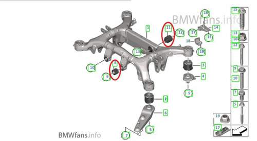

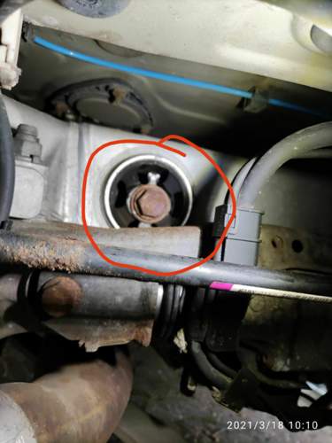

Hallo Gemeinde,
ich Fahre einen F11 528i, N53. Bj. 01/2011.
Kann mir einer sagen um welches Gummi es sich hierbei handelt?
Das Gummi scheint an den Rändern gerissen zu sein.
Danke.
Gruß Torsten

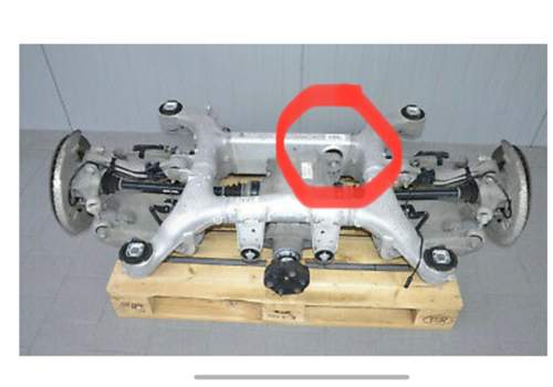

es sieht so aus als ob es die Momentabstützung des Differenzials ist.
Tasso
Richtig! Div.halterung!
Danke, für die schnelle Hilfe.
Eine kurze Frage hinterher.
Das Gummi ist oberhalb der Schraube eingerissen (ich weiß nicht ob der Riss komp. Durch ist). Muss ich dieses Gummi sofort Tauschen?
Hat es schon einmal jemand gemacht (Schwierigkeitsgrad).
Danke
Gruß Torsten
Es gibt hier dazu Beiträge unter dem Namen Lager Differential oder o ähnlich da ist beschrieben wie es geht.
Eigentlich genügt als Werkzeug eine Gewindestange, ein paar Muttern dazu und ein paar Metallscheiben einmal etwas größer als das Lager und einmall etwas kleiner im Durchmesser aus dem gut sortierten Metallhandel. Ein Stück Stahlrohr geringfügig Größer im Durchmesser als das Lager, ggf. eine Hülse von einem passen Lagerausziehsatz. Ein passendes Lager aus so einem Ausziehwerkzeugsatz würde ggf auch gehen, muss aber nicht sein. Ein lager zwischen Spindel und AUsziehwerkzeug um die Reibung zu minimieren, erleichtert die Arbeit etwas.
Nicht wirklich schwierig, nur etwas unbequem.

Hallo, das hab ich auch schon erlebt nun alle 3 Gummilager gleich ausgetauscht, heißt das nun: Hinterachse Differential Aufhängung (Gummilager)
11
Kann man machen...muss aber nicht...wenn die Bühne zu Hand so wie so nicht!
Ohne Bühne kaum möglich. 2 mal Spezial Auspress/Einpress WKZ benötigt, für Hinten und für Vorne.
