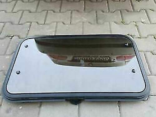

Bei mir der Kleber mit Zugprüfung etwa 30-45 Min. im August 2020
Ich verstehe eh nicht, warum heutzutage immer alles "verklebt" sein muß 😠
Zu meiner Zeit waren Front- und Heckscheiben mit /in Gummis verbaut - und Glasdächer verschraubt.
War alles wesentlich weniger störanfällig, und viel reparaturfreundlicher.
Scheint aber nicht mehr gewünscht zu sein... schade 🙁
LG, Mani
Glasdach
Geht halt schneller und ist billiger. Vor allem wenn Ingenieure behaupten, braucht man nie wieder dran.

Es geht weder schneller, noch ist es direkt billiger, aber die Scheibe kann so zur Verstärkung der Karosse eingesetzt werden, was sonst nicht geht. Das spart Gewicht am Stahlbau. Deswegen muss das Auto auch eine Zeit stehen nach dem Einbau der Scheibe, bis der Kleber eine gewisse Festigkeit erreicht hat (mindestens 8, besser 24 Stunden).
Das Verfahren ist ausgereift, es kam mit den Modellen Anfang der 90er Jahre auf (mein 93er Golf3 hatte das schon, wie alle Golf3).
Ich hatte mit den Gummidichtungen auch ab und zu Probleme, weil da war auch eine Dichtmasse drin. Und zu zweit musste man auch sein bei der Montage, weil einer innen die Dichtung mit der Schnur einziehen musste. Heute macht das mit der Scheibe der Roboter und der macht das sehr gut und undicht ist es nur, wenn da einer von Hand pfuschte.
