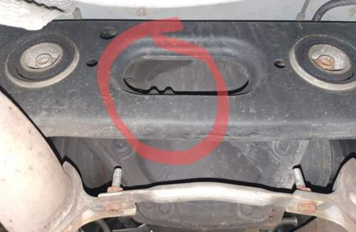

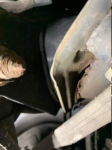

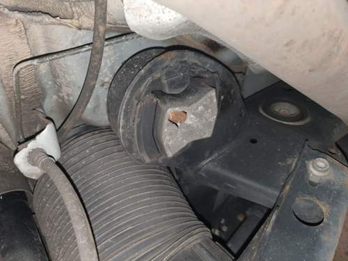

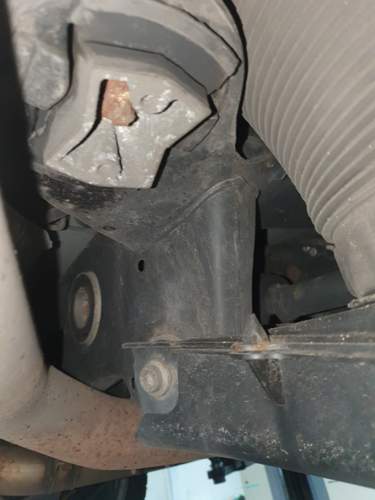

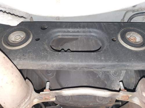

Hab heute mein Fahrzeug mit neuer Hinterachse wieder bekommen incl. Austausch des Mittellagers des Diff und Austausch der Hardyscheibe.
Ein völlig neues Fahrgefühl,freu.
Anbei ein paar Fotos des gebrochenen Achskörpers und zu der Aussage des KD Beraters ich könnte bedenkenlos damit weiterfahren,jetzt nach Sichtung der Bilder die er mir geschickt hat,muss ich Ihn in Schutz nehmen,denn die wirklich gefährlichen Stellen kann man im eingebauten Zustand gar nicht sehen,weil sie befinden sich genau zw. dem Achskörper und dem Karosserierahmen,also von oben drauf auf dem Achskörper.
Die ersten 2 Bilder sind von mir von unterhalb des Kfz gemacht worden,was dazu führte das der Schlepper beauftragt wurde,die anderen Bilder sind vom KD gemacht worden und dies sind nur die schlechten Fotos von der Achse.
das letzte Bild war von der Bühnenannahme welches zum Kulanzantrag führte

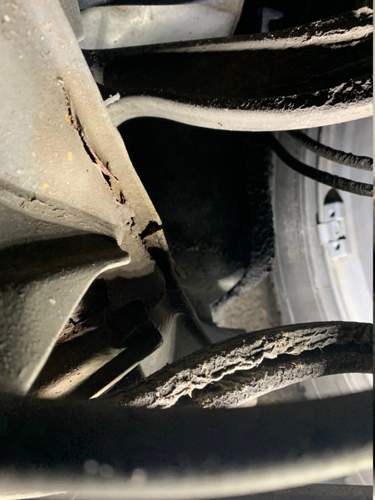

Mein W212 (Bj. 12/2013; 130.000 km; scheckheftgepflegt; Garagenwagen)
ist am 12.1.23 nicht durch die HU gekommen: „Festgestellte Mängel: Achskörper 2. Achse links und rechts durchgerostet… Mängel umgehend beheben…Fahrzeug spätesten am 12.2.23 zur Nachprüfung vorführen. Danach ist eine neue HU durzuführen“
Am 16.1.23 wird bei MB alles dokumentiert.
Bin gespannt, wie’s weitergeht und werde berichten.
