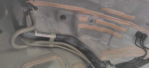

Img-20220528
Img-20220528

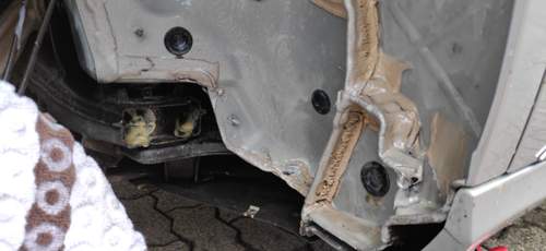

Genau, die Radläufe. Darauf wies mich mein MB 🙂 auch bei meinem HATräger-Wechsel hin.
Muss ich bei meinem noch nachschauen, weil ich vertorft habe nachzufragen und der MB 🙂 von sich aus nichts erzählt hat.
guck dass du von innen an die Radläufe ran kommst. Dann aufheizen mit dem Fön und dann fluten mit Hohlraumversiegelung.
