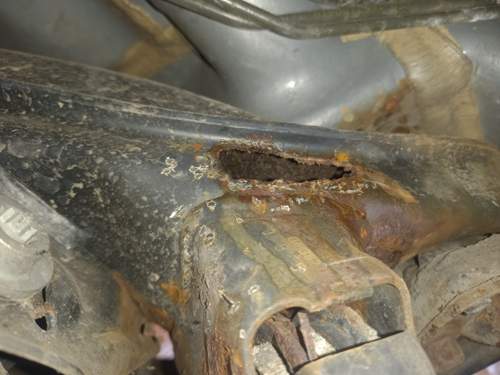

mich hat es jetzt auch getroffen. Auto hat 88tkm gelaufen und ist von 2010. Das beste oder nichts....
Img-20240712-wa0000

Seit April und war im Oktober 2024 bei MB für große Inspektion inkl. TÜV vorstellig. War auch beim Vorbesitzer immer nur bei MB.
Auto bekommt jetzt am 01.08 eine neue Hinterachse; Mike Sander bereits erfolgt, siehe Anlage, neue HA wird nachversiegelt. Bremsleitung vorne links ist auch stark korrodiert.
Und nein, das Auto war nie in stark gesalzenen Regionen unterwegs, kam aus erster Hand (Nachbar), kenne den Wagen seit ca. 12 Jahren.
Ich ziehe den Hut vor MB, daß die für den Fehler einstehen, aber das Loch sieht schon übel aus

@hampi21 schrieb am 16. Juli 2024 um 10:22:08 Uhr:
Danke für die Antwort. Du hast den Wagen seit ein paar Monaten und bekommst dennoch, für einen 14 Jahre alten Wagen, die Hinterachse komplett auf Kulanz. Ohne Ausreden oder Bedingungen an die Service Historie (Scheckheft/Services nur bei Mercedes o.ä.).
