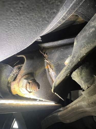

bei mir ist auch die hinterachse durchgerostet BJ 11/2012
Komisch ist es das ich vor 6 Monaten TÜV bekomenn habe wie kamen so was übersehen
war bei mercedes der zuständige meister hat es persöhlich auf die hebebühne genommen
und hat nur den kopf geschütelt wie ich TÜV bekomen habe jetz hat er antrag gestellt auf kullanz
und bremsleitungen sind auch durchgerostet die werden auch erneuert das kann verstehen
dann hat er gemeint abs sensoren auf den bremscheiben oder bzw reifen die sollten auch gewechselt werden
muss man das wechseln oder wollen sie das zusätzlich machen obwohl mans gar nicht brauch damit MB was extra verdient ich geh nur frei werkstat meinse vetrauens MB war in 30 jahren nur 1 mal die haben damals den fehler auch nicht wegbekommen.

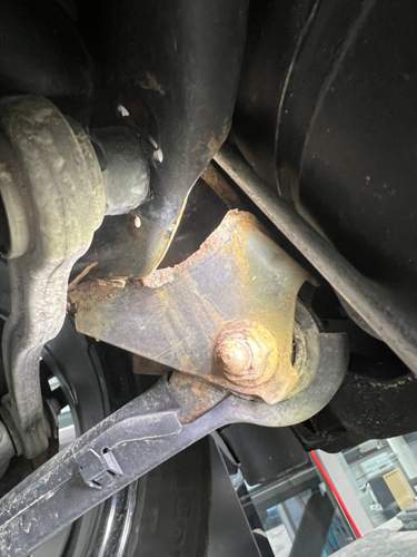

hab bilder zugefügt.bei mir ist es kurz vor abriss auto steht parkplatz darf nicht mehr fahren lebensgefärlch muss nur winterreifen drauf machen damit
wenn neue hinterachse kommt vermesssen können geht nur mit orginal reifen von MB.
Hinterachse momentan auch nicht lieferbar.
Meines Erachtens ist das auf dem zweiten Bild bereits abgerissen. Schwamm der nicht beim Bremsen? Wo warst du denn zur HU? Normal achten die auf den Punkt ganz genau.
@wolfgangpauss schrieb am 29. Oktober 2023 um 17:48:10 Uhr:
wenn ich nicht stark bremse dann gehts aber bei staker bremsung dann schwammt das auto gewaltig.
HU ich war ich bei meiner Werkstat wo ich immer bin der hat März 23 TÜV bekommen.
Der Prüfer wird es wahrscheinlch garnicht angeschaut haben sonst kann man so was garnicht übersehen muss man glatt Blind sein.
Muss jetz warten was MB sagt ob das auf kulanz übernommen wird.
Auto wird von mir nicht mehr gefahren.
