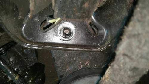

Hatten beide Lagerböcke Langlöcher? Nicht, dass ich den falschen löse und drücke wie Maschine und nichts passiert. 😎
Obwohl man das ja eigentlich vorher mal messen müsste, wie die Räder im Radhaus stehen. Nicht, dass die Hinterachse dann 1cm zu weit rechts fährt. Im Zweifelsfall müsste man eigentlich beide Böcke nochmal nacheinander verarzten (also erst auf die Hälfte vorspannen, festschrauben, dann den anderen lösen und volle Vorspannung drauf, festschrauben).

Hatten beide Lagerböcke Langlöcher?..
Beide Seiten haben 16mm Langlöcher, so dass sich mit der M10er Schraube pro Seite 6mm Spiel ergeben.

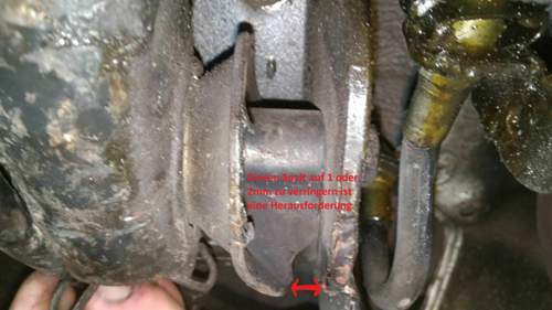

Heute war es aber soweit. Nachdem die Antriebs-Wellendichtringe getauscht wurden (es gibt deutlich angenehmere Arbeiten), wollte ich die Achse richten, laut VW Anleitung.
Mein rechter Lagerbock war natürlich nicht mittig ausgerichtet. Dies wurde nun geändert. Dann sollte der linke Lagerbock mit zwei großen Montierhebel gespannt/verdrückt werden. Also den Mechaniker will ich mal sehen der sowas schafft 😁
Die Achse wurde soweit wie möglich verschoben und der linke Lagerbock fest geschraubt.
Gehe ich richtig in der Annahme, dass der im Bild markierte Spalt auf 1-2mm verringert werden muss?
Ein Werkzeug wird nun auch gebaut.
Auf jeden Fall liegt der GTI durch diese minimale Änderung spürbar besser auf der Straße.
Sobald die Achse mit dem Werkzeug verspannt wurde, gebe ich eine Rückmeldung.

Rechter Lagerbock nicht mittig
Den Spalt verringern

@adilhoxha schrieb am 29. Juli 2019 um 23:42:35 Uhr:
So hab ich das jedenfalls verstanden. Ich weiß gar nicht mehr, wie ich das gemacht habe... 😕
Ich habe mir für diesen Zweck aus Rohr, Gewindestange M20 und Muttern eine Spindel zum Auseinanderdrehen gebaut, die genau zwischen die Lagerböcke passt. Damit spindele ich die auseinander und schraube sie dann fest.
DoMi
