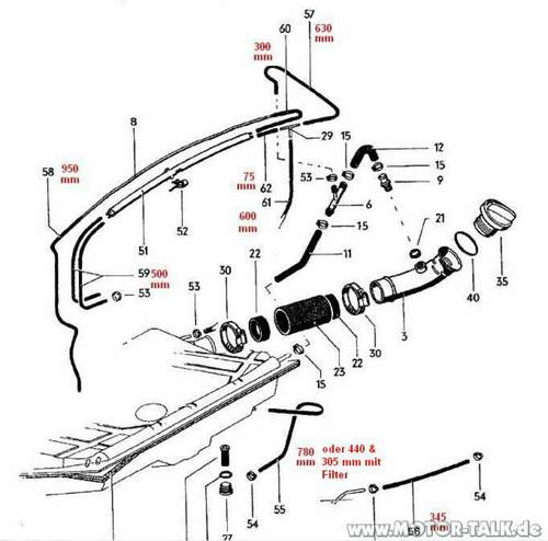

Als wir wieder losfahren wollten,war unterm Wagen eine Pfütze zu sehen.( Benzin )
War nichts fest zustellen.
Dann Motor starten,kein Mucks.Anlasser Überbrückt,drehte zum starten Batterie zu schwach.
Angeschoben,sprang sofort an.
Nach ca. 15 Kilometer auf der Bahn nahm kein Gas mehr an.
Feierabend.
Keine 300 Kilometer kein Sprit mehr im Tank." SUPER "
Tank begutachtet,ach zu Schreck,siehe im Anhang die Bilder.

Hi Vari, ich kann mir irgendwie nicht vorstellen, dass ein Schwimmernadelventil durch Überdruck im Tank aufgedrückt werden kann. So hoch kann der druck gar nicht sein.
Entweder es ist defekt gewesen oder die Pfütze kommt aus irgendeinem Schlauchverbinder, der den Druck nicht ausgehalten hat. - vermute ich.
Klar,kann natürlich auch alles sein.Undichtigkeit am SNV oder Schlauch.
Will ich ja auch gar nicht ausschließen.
Was ich sagte ist halt eine Vermutung aus den gegeben Fakten. Später sogar bestätigt durch den erhöhten Ölstand im Motor von dem bis dahin nicht die Rede war.
Das SNV..hm..ich hab es nicht nachgemessen aber ab einen gewissen Druck kann es aufgedrückt werden.
Denk mal an uns DV Fahrer .Wenn da eine EL Benzinpumpe nachgerüstet wird darf die nicht mehr als 0,35bar drücken.Und das eben aus dem Grund das dann die Gaser überlaufen.Das tun sie aber nur wenn die Schwimmer über die Nadelventile aufgedrückt werden.
EL Pumpen mit 1 Bar werden immer mit Druckminderer betrieben.
Und für mich ist es erst einmal schlüssig das wenn der Tank beim fahren wegen fehlender Belüftung zusammengezogen wird im gegenzug auch ein Überdruck entsteht der das SNV aufdrücken kann wenn der Bug steht.
Hm...müsste man mal messen ab welchem Druck das auf geht.
Sollte sich im Nachhinein nun was anderes als Grund für die Pfütze rausstellen würde mich natürlich auch brennend interessieren was es nun war. Auch im Interesse des TS natürlich,denn gefundene Fehler kann man abstellen.

...also mit frischem(kühlem)Sprit,vollem Tank bei warmen ,heissen Temperaturen abgestellt kann da schon einiges Durchgedrückt werden.Da passt das mit dem Überlaufen....
Die Entlüftung ist ja nur ein Schlauch der vorne Links unten an der Karosse austritt.
gruss
Die moderneren KV haben die Entlüftungsleitung sogar vom Einfülllstutzen um den Windlauf gelegt bis nach links und dann raus.Also viel höher als der Tank,was ja auch Sinn macht.
Bei meinem alten Innenfüller hängt nur ein Schläuch unterhalb des Einfüller nach unten raus.Ich denke da geht schon mal was durch wenn es schwappt beim fahren.
Wie das bei 02/03 gelöst ist kann ich nicht sagen.Und wenn das hier ein Tank war der auch für US Einspritzer ist schon gar nicht.Da muß man sich halt Gedanken machen wenn man den in der Hand hat was wo hin kommt.
Beim 1303 geht der Entlüfterschlauch über dem Tank zur Fahrerseite und dann unten am Unterboden Radkasten raus.
Was man natürlich auch beachten sollte ist die Qualität des Tanks, original oder Zubehör.
Und wir alle kennen die Zubehörteile, kann sein das der Tank nur Coladosenblech dick ist.
Der Schlauch sollte unterhalb des Tanks links austreten(wenn re oben angeschlossen).
Dann läuft auch bei unsachgemässen Parken (zB.auf dem Dach,Seite) nichts aus.
Beim Einspritzer oder Us-version ist es wohl komplexer...
ich hab mal der Übersichtlichkeit halber ein Bild der Tankentlüftung beim 1302/03 angehangen. 😉
Die beiden Leitungen/Schläuche mit Nr. 59 gehen an die Anschlüsse, die "stillgelegt"/ "kurzgeschlossen" wurden.
Und Nr. 51 dient in dem Zusammenhang als Sammelbehälter (sitzt über dem Wischermotor) für kondensiertes Benzin/Benzindämpfe, welches über die angeschlossenen Leitungen zum Tank zurückläuft.
Nr. 58 ist die Leitung, die dann ins Freie führt. Diese sollte von Zeit zu Zeit kontrolliert werden ob sie nicht zu ist.
Bei einigen Exportversionen geht diese allerdings zum Aktivkohlefilter im re. hinteren Radhaus.
MfG

Ich glaube das der Sprit in Hannover aus einer geplatzten Naht kam.
Naja,schätze das der Wagen zum Wochenende wieder fahrbar ist.
Original Tank ist geordert,frisches Öl bekommt er auch noch,dazu ein
paar Streicheleinheiten.
Dann wird er wohl wieder maschieren.
und auch die entsprechende Entlüftung ordern😁😁😁
@keildriemen schrieb am 3. Mai 2015 um 15:57:01 Uhr:
Alles komplett bestellt!!!!!!
Die auf dem Bild von Matz1302 abgebildete Entlüftung ist aber nur beim 1302 so verbaut. Hatte selbst mal 2 davon.
Beim 1303 Geht nur ein Schlauch vom Tankstutzen hoch an den Windlauf und dann quer rüber zur linken Seite von wo er nach vorn links in einen Durchbruch neben dem Tank (da wo auch die Bremsflüssigkeitsleitungen runter gehen) nach unterhalb des Fahrzeug verschwindet. So habe ich es jedenfalls erst letztens beim Cabrio eines Bekannten gesehen.
