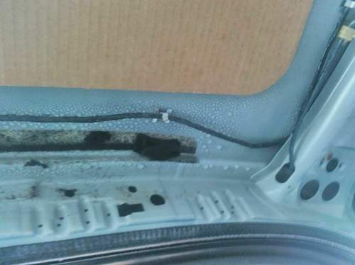

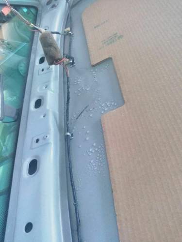

Zu den oben angesprochenen Klebern kann ich nur soviel sagen, am Blech standen im Fahrzeug vorne zwischen den Sonnenblendenaufnahmen und über beiden Vordertüren viele Wassertropfen. Das heißt Feuchtigkeit muss jede vorgeschlagenen Lösung auf jeden Fall tolerieren und nicht absperren, damit es im Sommer wieder durch den Himmel durch ins innere diffundiert und verdunstet.
Dachblech-fahrertuer
Dachblech-vorn
