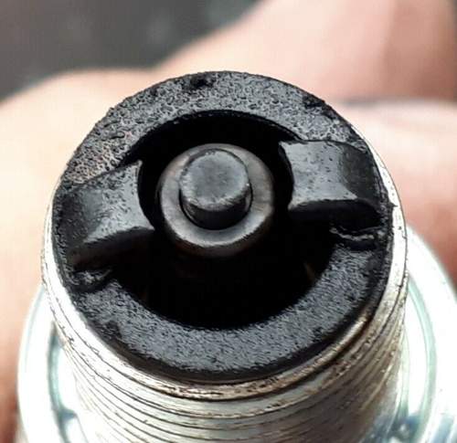

Nabend,
wenn Ihr euch die Kerzen anschaut, sieht das nach Ruß oder nach Öl aus? Ich habe die Bilder extra vergrössert.
Und das rechte Bild etwas aufgehellt.
Gruß - Mathias

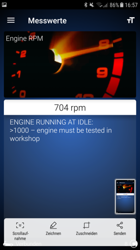

habe mal wieder einiges ausprobiert um den Fehler einzukreisen.
Mittlerweile ist mein OBD11 adapter gekommen und um die Fehler die ich durch ab und anstecken diverser Stecker erzeugt habe lassen sich auch alle wundebar löschen. Nach der Probefahrt bleibt der Fehlerspeicher denoch leer.
Was mir bei der Schrauberrei aufgefallen ist:
- Die Gehäusentlüftung wurde von meiner Werkstatt zwar komplett erneuert, aber die Durchgängigkeit der Stutzen an der Zylinderhaube nicht geprüft. Die linke Zylinderdeckel (Zylinder 1-3) war komplett mit Ölschlamm zugesetzt.
- Es fehkten auch die Schellen an den Unterdruckschläuche die zum Bremskraftverstärker gehen.
- Es sind am linken Zylinderkopf (1-3) Einspritzdüsen mit rotem Kunstoffeinsatz und am rechten (4-6) blau Düsen verbaut, kann man das so machen? Oder führt das ggf. auch zum ruckeln?
- Wie in den Bildern zu erkennen, schwankt die Leerlaufdrehzahl leicht nach dem er warmgelaufen ist schwankt es dann so bei etwa 650 bis 700 rpm.
- wie auf den Graphen zu sehen ist, schein im Motorsteuergerät im Kanal 10 und 11 die Drehzahlwerte und die Schlieswinkel (wenn ich das richtig deute) unterschiedlich zu sein. Leider kann ich nicht genau sagen welche Kanäle sinnvol ist auszuwerten. Hat hier vielleicht jemand einen Hinweis?
- Meine Werkstatt hatte die Drosselklappe in Grundeinstellung gebracht. Da durch die ganze probiererei nun die Batterie leer war und ich die zum Laden über Nacht ausgebaut hatte, ist nun die Frage, kann ich überhaupt weiter den Fehler suchen, oder muss ich erst eine länger (wie lange) Zeit fahren bis sich die Lernwerte wieder angesammelt haben.
