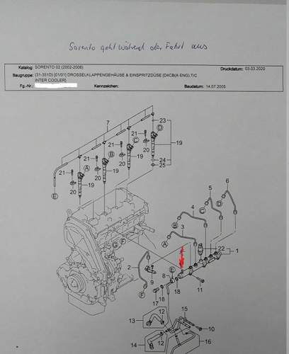

Pumpe im Tank ausbauen und nachschauen ob die Tankbeschichtung sich löst. Filter von Tauchpumpe überprüfen, nicht das es sich schon zugesetzt hat.
Was öfters vorkommt:
wenn er nach dem Ausgehen einige Zeit braucht bis er wieder anspringt evtl mal das Druckbegrenzungsventil am Rail checken. Das ist vorn dran und hat nen dünnen Gummischlauch drauf. Da darf beim Starten dann kein Kraftstoff rauskommen. Ansonsten steht es offen und es kann sich kein vernünftiger Raildruck aufbauen. Hatten wir schon ein paarmal bei den 140PSlern.
