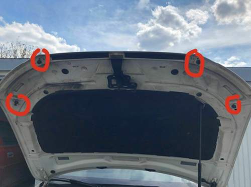

Hatte ebenfalls dieses Geräusch und ein knacken bei Unebenheiten, nach der Injection mit der Spritze, war es zu 70% weg und das knacken/klappern blieb.
Aufgrund eines Hinweises in einem anderen Forum, habe ich unter der Motorhaube bei den 2 Anschlagpuffern, Filz auf die Fläche geklebt, seit dem ist Ruhe 🙂

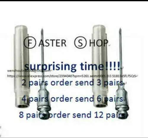

Sagt mal wo bekommt ihr die Spritzen her 😁
Zbsp Apotheke...Amazon.. m
Ich habe jetzt auch einfach mal an die 2 Puffer von der Motorhaube Filz geklebt. Ich glaube das Geräusch ist weg.
Noch etwas professioneller geht es hiermit. Injektionsnadeln mit Fettpressen Aufnahme. Hab die Mal bei AliExpress bestellt. Wasserfestes Fett und gut ist.
Screenshot-20200510
Im ersten Schritt muss trotzdem dünnflüssiges Öl eingespritzt werden, nur damit geht das Quietschen weg.

Gibt hier Aktuell ein Thema zu, sonst auch mal die anderen Beiträge Gelesen Bezüglich Filzunterlage am Anschlagpuffer der Motorhaube welcher auch ein Knarzen Verursacht:

Weiß nicht ob es da Unterschiede gibt bei FL / VFL
Da sind sonst 4 Stück, 2 weiter Aussen die Starr sind, und 2 weiter Innen die man Verstellen kann, sollten über dem Scheinwerfer sein.
Und sonst Vermute ich mal das Knarzen kommt vom Fahrwerk, Stoßdämpfer Stütze oder Querlenker Gummi.
Qietscht das auch wenn du vorne den Wagen mal runter Drückst, Wippbewegung machst ?
[Von Motor-Talk aus dem Thema 'Knarzen beim langsamen fahren über Unebenheiten' überführt.]
Kam mir auf dem Bild in dem anderen Thema so vor als wären die anschläge bei ihm weiter hinten unter der Motorhaube. Ein knarzen beim wippen kann ich nicht feststellen.
Hab hier 4 Gummi anschläge die man jedoch nicht verstellen kann.
B8 Motorhaube vfl
Normal kann man die Inneren Drehen, hier noch mit Filz Abgebildet:
https://www.motor-talk.de/.../anschlagpuffer-i209848269.html
Sonst mal mit Offener Haube über eine Unebenheit Fahren !?
