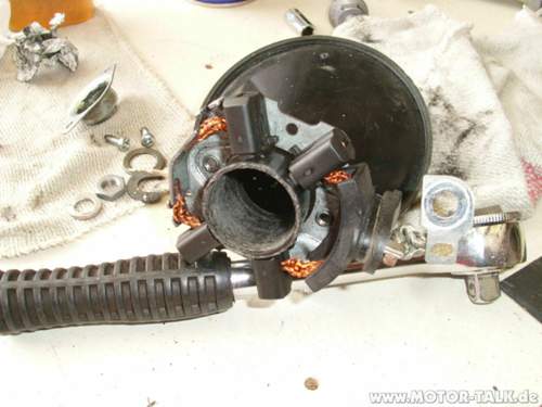

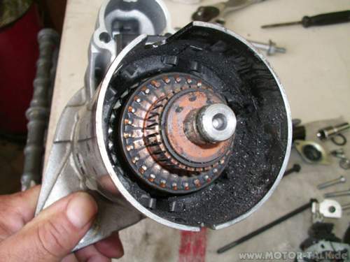

Ich hatte meinen (Benziner) vor kurzen ausbauen müssen, da er nur nach 3 - 5 Versuchen drehte. Da hatten sich durch Kohlensstaub zwei von den vier Schleifkohlen verklemmt. Als "Bastler" das Teil zerlegt, gereinigt, und wieder eingesetzt.

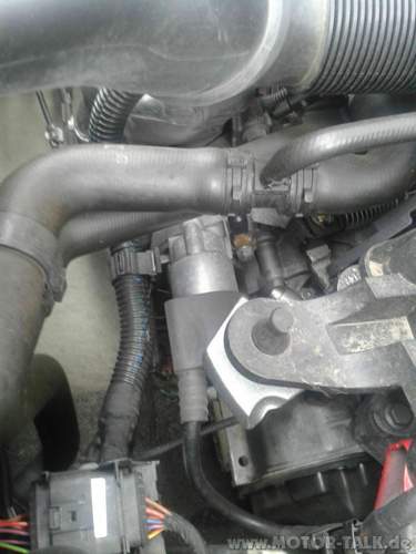

Na werd mal ein paaar Bilder machen.

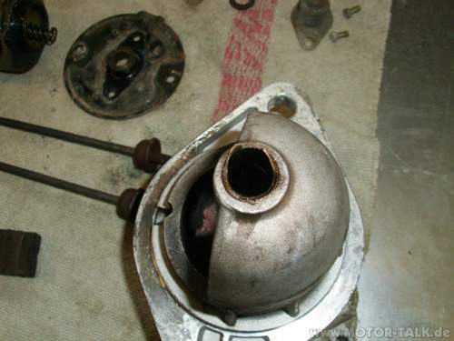

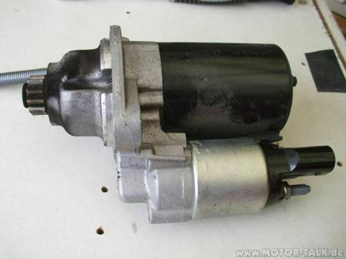

Paar Fotos von der Bastelaktion....
1-anlasser-caddy
3-caddy-1-4-anlasser
5-anlasser-zerlegt
+5
Na danke für die Bilder
Sieht machbar aus ..
Der sollte länger halten wie ein paar wochen ..
Kohlen sehen gut aus ..

Ich mach so etwas immer auf, und schau rein, bevor er in den Schrott geht. Ein Problem gibt es beim Zusammenbau: Die Kohlen über den Schleifring schieben. Die hab ich vorher auf ein Ausgußtrichter einer Gießkanne geschoben, und dann vorsichtig auf den Schleifring. Vorsicht, die Kohlen sind sehr gebrechlich.

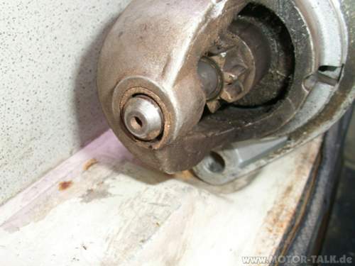

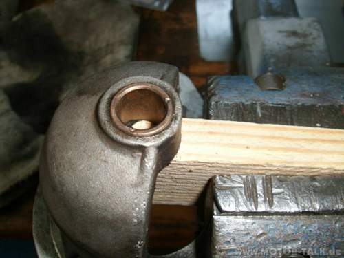

Probleme sind meistens, die Teile zu besorgen. Ausbauen, neu machen, ist billiger und einfacher. Brauchte letztens für den Anlasser eines T 3 Bullis vom Kumpel eine Lagerbuchse. Der beim Boschdienst kuckte mich blöd an, so etwas hat hier schon seit über 10 Jahren keiner mehr gekauft. Ein verstaubtes Tütchen mit so einer Buchse hatte er doch noch gefunden.
Prüf, und meß erstmal ob der Anlasser ne Macke hat. Vorher noch die Batteriepolklemmen, Massekabel, und die Ansteuerung vom Zündanlaßschalter prüfen.
3-lagerbuchse-verschlissen
4-lagerschild
9-neue-lagerbuchse
