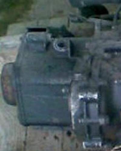

ich würd mir gern einen Polo kaufen und hab heute einen besichtigt, 33kW Benzin, 4-Gang, BJ 1992. Prinzipiell steht er ganz gut dar, allerdings sind mir zwei Sachen aufgefallen, bei denen ich gerne nachfragen will und hoffe, ihr könnt mir helfen!
1) Im Motorraum ist mir eine Öffung über dem Krümmer aufgefallen und eine abgeklebte unter dem Ansaugstutzen. Da fehlt wohl dieser (siehe Bild) Schlauch. Meine Frage: Was ist das? Ist der wichtig bzw warum sollte man den weglassen (is ja sicher nicht so teuer zum reparieren).

Zu 1)
Der Schlauch ist für vorgewärmte Ansaugluft.
Über ein Thermoventil wird eine Klappe im Ansaugrohr angesteuert (öffnet bei niedriger Temp.) damit die Ansaugluft am (warmen) Abgaskrümmer unter dem (Luftfang-) Blech vorbei strömen muß.
Ist nicht wirklich lebensnotwendig aber gerade bei dem Momentanen Wetter angebracht, kostet Peanuts und
es verbessert die Warmlaufphase..

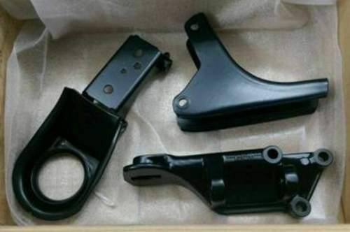

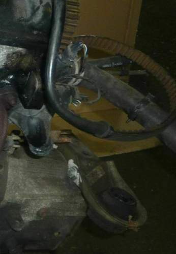

Getriebe die mit "C" anfangen sind problemlos untereinander tauschbar, die jeweils Anderen auch.
"C.." gegen bspw. "A.." läßt sich mit überschaubarem Mehraufwand auch tauschen.
Ganz wichtig ist dabei daß Du den oberen Getriebehalter mit dazu bekommst sonst rennst Du Dir die Hacken danach nochmal ab 😠 (versoffene Schrottis hauen den nämlich inne Tonne 😠 )
4-Gg hat 3 vertikale Stehbolzen, 5-Gg hat 2 horizontale Schrauben ! ! !
(das linke Teil in Bild 3)
MFG
Edit: guck mal da 😁
5-ggg-halter-v
5-ggg-halter-hi
Halter-mot-getr
