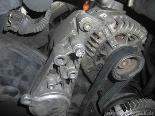

eben als ich von nen freund nach hause gefahren bin ging alles ganz normal doch nach ca 10 sek hab ich nen leisen knall gehört die tachobeleuchtung auch einmal voll schwach batterie unter 12V im KI und die servo aus.. lässt sich derbe schwer lenken....

ich hab bissle in der sufu gestöbert und ja der keilrippenriemen ist abgefallen.. kann man den selber per hand wieder dran machen oder muss das ne werkstatt machen und wennd as ne werkstatt machen muss wird das dann teuer ?

der Keilrippenriemen selbst für den B5/1,8er kostet z.b. bei ATU nur ca. 15€

also wenn ich mich recht erinner hatte die spannrolle bei mein beiden immer außengewinde, also maul/ringschlüßel drauf und gut. war glaub 19er
wenn du die Front heute nacht ab hast schau erst mal wie die Spannrolle vom Keilrippenriemen aussieht. Evtl. ist der Riemen deswegen abgesprungen.
Der Spanner kostet 40€.

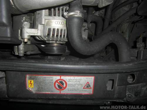

Wer sich etwas Mühe gibt kann den Riemen auch ohne die Front in Servicestellung zubringen wechseln. Meist hat das Spannelement "seitliches" Spiel so das der KRR runter fliegt . Unbedingt sicherstellen das sich keine "Franzen" von def. KRR hinter die Riemenscheibe auf der Kurbelwelle gedreht haben und dann noch den Zahnriemen beschädigen ...

ich kriege noch nichta meine hand zwischen motor und schlossträger 😁
wie geht denn das 😁
und ich habe eben versucht den abgefallenen riemen draufzumachen damit ich bis zu atu fahren kann um die neuen zu holen aber das ist bomben fest^^^bin abgerutscht und habe mir den schraubenschlüssel unter die nase gehauen ( nicht lachen ! ) xD

... lache trotzdem 😁 ! Das geht, wirklich ! DU solltest dann allerdings doch den Schlossträger in Servicestellung bringen 😁.

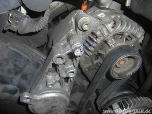

hab alles schon ab, brauche aber jetzt nen T45 torx !!! mannnnnnn ich wär schon längst am rumfahren hätte ich den T45
ist der Schlossträger schon in Servicestellung ? Wofür brauchst du den T45 Torx ?
